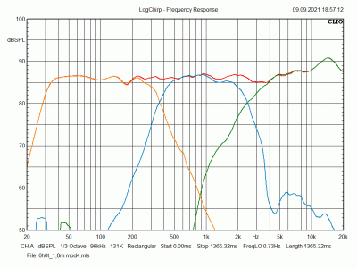

Das zeigen auch ausnahmslos alle Messungen, die ich in den letzten 17 Jahren bei Nubert gemacht habe. Hier ein paar Beispiele:
Einzel- und Summenfrequenzgänge der
nuLine 284 Tiefton ist orange, Mittelton ist blau und Hochton grün, Summe ist Rot.
nuBoxx B-70.
Aber auch bei Messungen anderer zeigt sich immer dasselbe Bild:
(Aus: Lautsprechershop Strassacker)
Wie hier deutlich zu sehen ist, liegt der Kreuzungspunkt der Frequenzgangkurven jeweils des Tief- und Mitteltons und des Mittel- und Hochtons immer jeweils
6 dB tiefer als die Frequenzgangkurve der Summe aller Komponenten - und nicht 3 dB.
