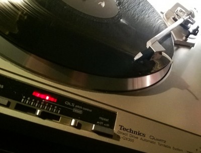

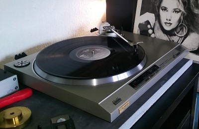

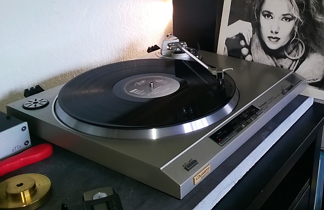

Nachdem ich im Prinzip alle Dual die mich interessiert haben gekauft und technisch revidiert habe ergab es sich das ich anfing getriggert durch einen Q3 mich für Technics Plattenspieler zu interessieren. 1200/10 ist nun nicht was mich interessiert, aber es gab schon einige Leckerlis in der Geschichte der Technics-Dreher. Der QX-300 ist zweifelsohne eines! Mitte der 80er Jahre forcierte Technics mit diesem Modell die T4P Tonabnehmer. Diese sollten durch festgelegte Geometrie und allen anderen relevanten Eckdaten die Montage erleichtern. Zum Zeitpunkt des Erscheinens des QX300 waren diese Rahmenbedingungen aber noch nicht komplett festgelegt und so trifft es sich das der Dreher zwar schon einen T4P Tonarm hat aber trotzdem noch in Auflagekraft und Antiskating frei einstellbar ist. Später waren die Arme nicht mehr einstellbar da durch die vorgegebene Norm ein Einstellen unnötig wurde.
Der QX-300 hat ein schweres Gehäuse aus Alu-Guß, er hat einen starken direkten quarzgeregelten Antrieb der trotzdem pitchbar ist. Der Dreher ist ein Vollautomat auf Subchassis.

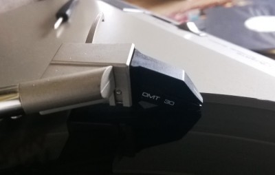

Der einstellbare Tonarm lässt trotz T4P Nadeln wie die Ortofon Nadel 30 mit optimalen 1.5g Auflagekraft (T4P Norm ist 1.25g) zu und genau so läuft er hier. Mit dieser Nadel am OMP System fährt man schon eine qualitativ sehr hochwertige Kombi, anders ist vieles,-- objektiv besser wird dann schon schwer
Die Usability des Gerätes ist Dank mechanischer Plattengrößenerkennung absolut top (meine Frau liebt solche Dreher, Platte drauf, Knopf drücken, La La)! Einzig die Reparatur der Automatik ist Dank der vielen Kunststoffteile nicht ganz einfach und damit für Anfänger nicht zu empfehlen. Mein QX war verharzt und die Automatik wollte nicht mehr. Reinigung und neues Fetten war die Lösung.
Der QX-300 ist ein hochwertig verarbeiteter und technisch im Antrieb sehr genauer Dreher mit T4P Tonarm. Das gab es gar nicht so oft da Vinyl damals deutlich durch die CD unter Druck war und spätere Modelle eher einfacher wurden.

Schönens Stück und das Ortofon sieht recht hübsch daran aus. Wenn wie Du schreibst das Ergebnis auch noch überzeugt, um so besser.
