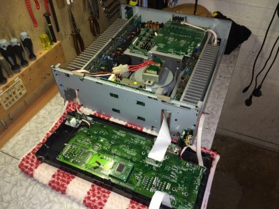

Größte, den sie hatten. Beim Aufschrauben ist Vorsicht angebracht. Bis man an das Juwel rankommt muss man ca.

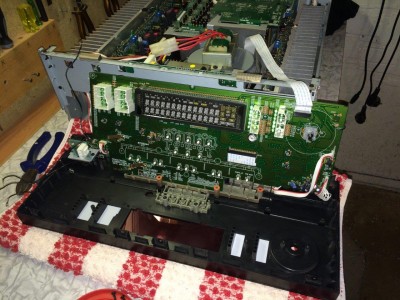

40 Schrauben lösen. Als erstes die Abdeckung . Dann die gelb chromatierten Schrauben vom Display. Ab dann wird es ein wenig kniffelig. Um an die Schrauben zu gelangen, welche die Platiene am Kunststoffgehäuse halten, muss man das ganze Instrument ein Stück vorziehen. Ich habe hierfür 10 Kabelbinder entfernen, eine Masseschraube lösen und den Ein/AUS Schalter abschrauben müssen. Die Ministecker von den Platinen abzuziehen würde ich abraten! Tip: Ich habe von allen wichtigen Stellen Fotos gemacht, um beim zusammenschrauben nichts zu vergessen. Die Platine muss leicht abnehmbar sein. Im Bereich der Frontanschlüsse ist noch ein Metallgehäuse das mit der Platine zusammenhängt! Die Bass, höhen und Lautstärkeregler vorher abziehen.

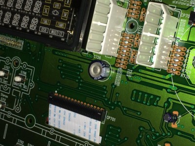

Wenn man an die Vorderseite der Platine gelangt ist erkennt man den Goldcap sofort: Er ist schwarz, Quadratisch (10x10x5mm) und rechts unten neben den LED's plaziert.
Aufschrift: S 5,5V 0,047F (da mein neuer Goldcap 1F hat, habe ich jetzt rechnerisch das 20fache an Kapazität!!)
Ich habe den alten Goldcap mit einer Nagelscheere direkt am Bauteil abgezwickt, so das die Füßchen noch an der Platine bleiben. Die kann ich jetzt prima auf die Anschlüsse vom Neuen
zurechtbiegen. Jetzt nur noch anlöten (Polung beachten!!), zusammenschrauben und alles wird gut. Wenn am Ende ein paar Schrauben übrig bleiben hat man irgend etwas falsch gemacht.

ICH HABE ES GEMACHT - MIT ERFOLG. Deshalb noch ein Tip von mir: Ich habe mir einen flachen Gold-Cap gekauft: höhe 10mm, Durchmesser 21mm. Das wird verdammt eng. Wenn Ihr könnt, besorgt Euch einen Gold-Cap der nicht so einen großen Durchmesser hat.
13,5mmx7,5mm oder 11mmx5mm passen wesentlich besser. Der Original Gold-Cap ist echt klein und auf Platinen gibt es nicht unendlich viel Platz. Als Alternative könnt ihr zwei Kabel anlöten und sie aus der Frontplatine in den Hauptraum des
AVR führen, dort hat es Platz für den Goldcap und mit Isolierband und Kabelbindern ist das Problem schnell gelöst.
