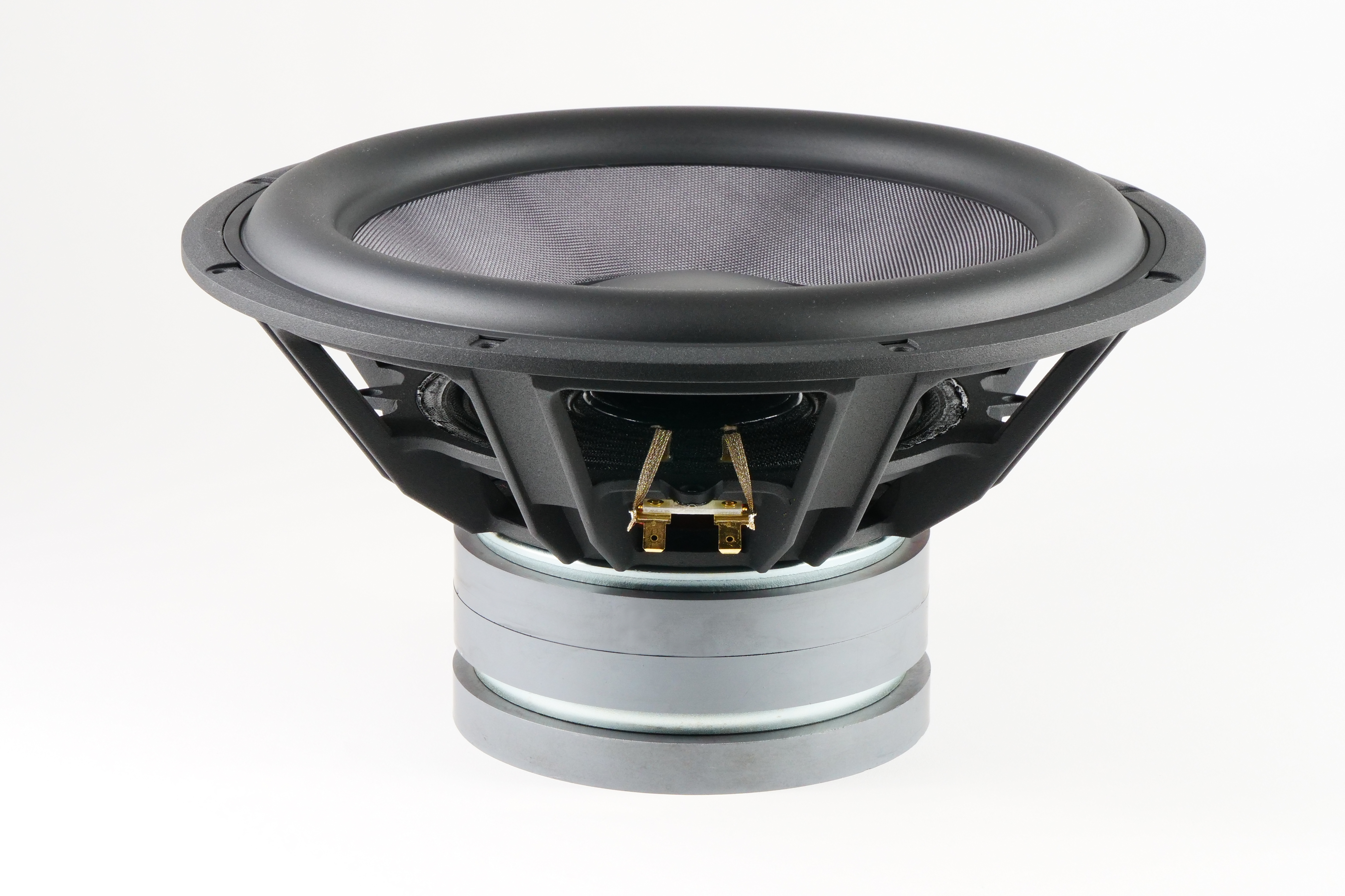

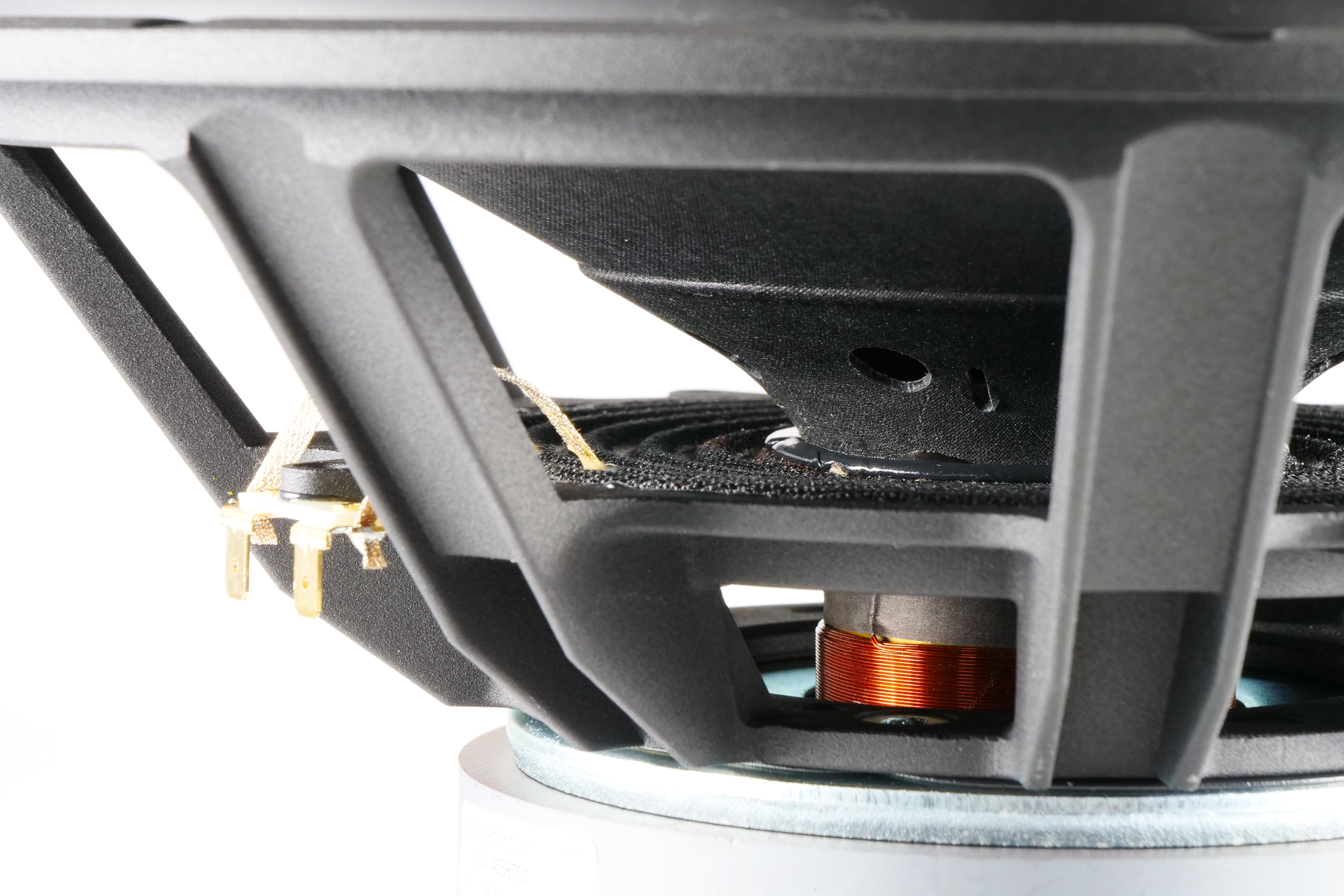

Ja, genau richtig. Hier gilt die Regel: Membranfläche ist durch nichts zu ersetzen, es sei denn durch noch mehr Membranfläche.
Anbei noch die versprochenen Fotos des AW-17-Chassis:

T. Bien hat geschrieben: Membranfläche ist durch nichts zu ersetzen, es sei denn durch noch mehr Membranfläche.
Dankeschön, sehr geile Fotos :twisted: 8)
Wenn dem so ist verstehe ich nicht wieso man sich meistens an 30er Chassis klammert?
Dann wären doch z.b. 38er von Vorteil und günstiger wegen weniger Konstruktionsaufwand oder?
(Wobei mich 2x 35er vom Arendal Sub 2 nicht begeistert haben)
Jedenfalls wären zwei dieser AW-17 Chassis in einem Gehäuse der Oberhammer und derTraum vieler Nubianer :mrgreen:
