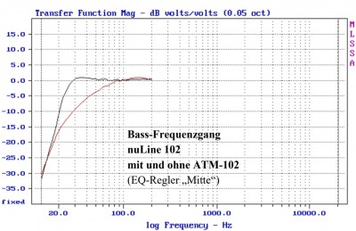

Die ATMs haben doch aber einen Filter, der Infraschall nicht zulässt. Früher nannte man das "Rumpelfilter". Somit wird zwar der Bass deutlich angehoben (bei meinem ATM 102 teilweise um mehr als 10 dB), aber unterhalb der 27 Hz wird dann sehr steil "gebremst" und bei ca. 14 Hz gibt es auf dann einen Schnittpunkt (ab der Frequenz wird mit ATM der Infraschall stärker gedämpft als ohne), damit nichts kaputt gehen kann.

Das nennt man heute immer noch so. Natürlich ist die deutsche Sprache eine Geschichte der Unzulänglichkeit und glücklicherweise, ist der nächste Neologismus nicht fern.Weyoun hat geschrieben: ↑Mi 16. Sep 2020, 13:27 Die ATMs haben doch aber einen Filter, der Infraschall nicht zulässt. Früher nannte man das "Rumpeffilter". Somit wird zwar der Bass deutlich angehoben (bei meinem ATM 102 teilweise um mehr als 10 dB), aber unterhalb der 27 Hz wird dann sehr steil "gebremst" und bei ca. 14 Hz gibt es auf dann einen Schnittpunkt (ab der Frequenz wird mit ATM der Infraschall stärker gedämpft als ohne), damit nichts kaputt gehen kann.
