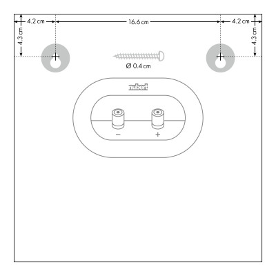

Wir haben einmal die Lochmaße der Rückseite der nuBoxx BF-10 aus der BDA extrahiert.
Sobald die Website mit BDA online ist, dann natürlich auch dort zu finden:

S. Hennig hat geschrieben: Di 8. Jun 2021, 08:49 Wir haben einmal die Lochmaße der Rückseite der nuBoxx BF-10 aus der BDA extrahiert.
Ist der "ovale Ring" mit den Nubert-Initialen rund um das Terminal etwas noch innen gerückt, sodass die Kabel nach außen geführt werden können, wenn die Box "press" an der Wand sitzt, oder muss aufgrund des Kabels eine Lücke zur Wand gelassen werden?

Ich kann mir vorstellen, dass es wie bei der nuBox WS-103 gemacht wird.

Direkt an die wand wäre auch unter Umständen nicht praktikabel da die Box sonst klappern könnte ?!

Chris 1990 hat geschrieben: Di 8. Jun 2021, 11:24 Direkt an die wand wäre auch unter Umständen nicht praktikabel da die Box sonst klappern könnte ?!
Höchstens Körperschallübertragung, worüber sich der Nachbar freut, und blöde Resonanzen. Aber Scheppern sollte es nicht. :mrgreen:

Pennig hat geschrieben: Di 8. Jun 2021, 11:13 Ich kann mir vorstellen, dass es wie bei der nuBox WS-103 gemacht wird.
Also mit Gummifüßen als "Abstandshalter"? Dann müssen die Schrauben aber ein gutes Stück aus der Wand heraus schauen (man braucht lange Schrauben dafür).

Also im Gegensatz zu dir sehe ich da kein Problem. Vielleicht müssen die Schrauben 20 mm aus der Wand rausschauen. Aber die sieht man ja eh nicht, sind ja hinter dem Lautsprecher :wink: Handelsübliche Schrauben reichen da völlig aus. Die müssen ja auch nicht mal (besonders) lang sein.

Naja, sie müssen immerhin, wenn sie noch 20 mm aus der Wand schauen, bombenfest im Spreizdübel sitzen. Und das geht halt nicht, wenn die Schrauben nur 2 cm tief im Dübel sitzen. :wink:
