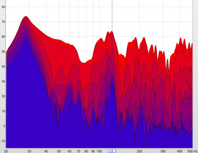

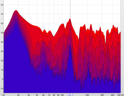

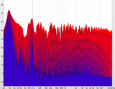

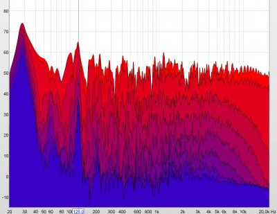

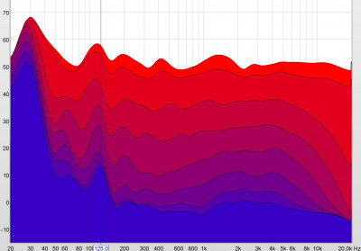

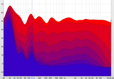

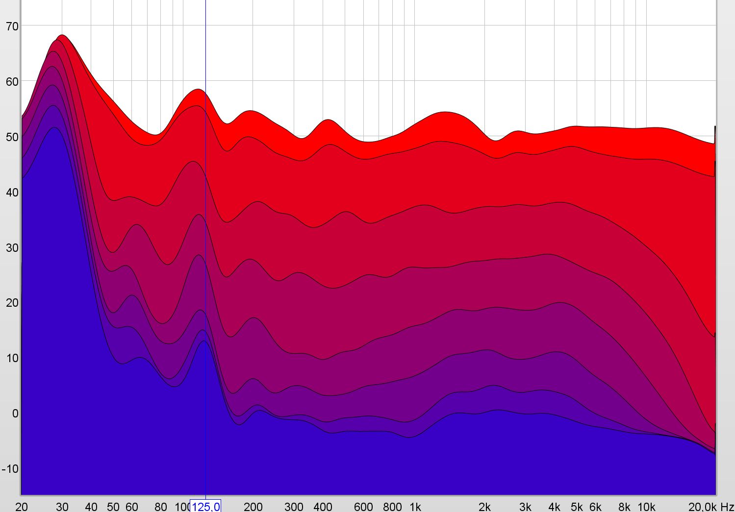

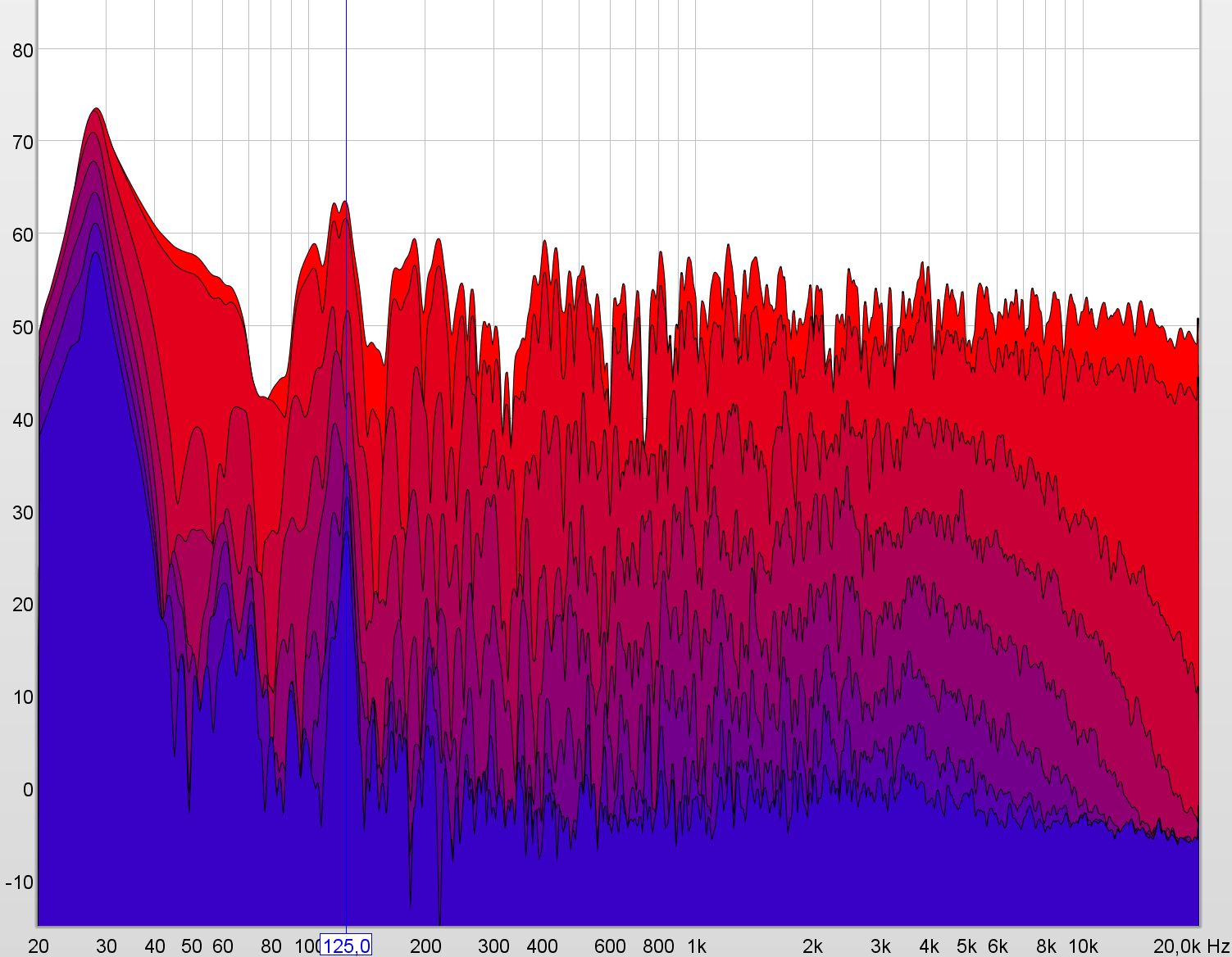

Wie versprochen hier noch die Decay-Messungen, 50 ms Slice-Intervall, insgesamt somit 300 ms die dargestellt sind.
Einmal mit starker Glättung (1/3 Oct.) für den Gesamteindruck über alle Frequenzen hinweg.
Links:
Rechts:
Um die Resonanzen etwas besser zu erkennen, nochmal mit geringer Glättung (1/48 Oct.).
Links:
Rechts:
Interessant finde ich, dass der Mittelton von 200 Hz bis 1 kHz schnellere Abklingzeiten zeigt, als der Mittelhochton von 1 kHz bis 5 kHz. Das könnte durch das geplante Basotect rund um den Hörplatz vielleicht noch etwas gleichmäßiger werden. Ansonsten gibt es natürlich den obligatorischen Abfall zu sehr hohen Frequenzen hin.

Re: nuPro A-600 a.k.a. DIE Schreibtischbox :-)

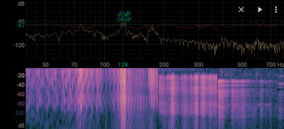

Von der Mördermode bei 28 Hz abgesehen, fällt es mir gar nicht so leicht, den Bassbereich zu beurteilen. Der Bereich unter 500 Hz dafür nochmal im Detail dargestellt:
Links:
Rechts:
Das zweitdominanteste Nachschwingen liegt bei 125 Hz. Da ich es keiner Raummode wirklich gut zuordnen konnte, habe ich zuerst mal meinen Schreibtisch "abgeklopft", ob dieser bei der Frequenz eine Resonanz hat (insbesondere, weil die Resonanz bei der Messung mit Kissen auf dem Schreibtisch geringfügig schneller abgeklungen ist) aber ebenfalls Fehlanzeige. Da auch bei der Messung mit zugezogenem Vorhang eine minimale Verbesserung sichtbar war, habe ich noch das Fenster abgeklopft und bin tatsächlich fündig geworden - die Scheibe schwingt mit einwandfreien 125 Hz:
Denkt Ihr, die Fenster könnten das starke Nachschwingen bei 125 Hz verursachen? Die Boxen stehen immerhin nur ca. 70 cm entfernt (Schwallwand), sind entsprechend auch nicht weit vom Hörplatz entfernt und haben gut 1.5 m² Fläche. Hier wäre sogar tatsächlich theoretisch eine Bedämpfung denkbar, da man vom unteren Drittel des Fensters hinter der Wand aus den A-600 und dem 43"er sowieso nichts mehr sieht
Was im Bereich von 50 Hz bis 100 Hz genau passiert, verstehe ich noch nicht ganz. Wahrscheinlich eine muntere Mischung aus der Vielzahl an Moden in diesem Bereich:
Wobei es mich etwas verwundert, dass zwar der Amplitudenfrequenzgang in dem Bereich so stark verbogen ist, die Nachhallzeit aber kaum, bzw. zumindest nicht gravierend, zunimmt. Kann natürlich auch sein, dass die extreme 28 Hz Mode den Effekt der Übrigen Moden etwas maskiert bzw. in Relation setzt. Ich denke, gegen diese Moden werden das Deckensegel und die porösen Absorber unter dem Schreibtisch wahrscheinlich noch das geeignetste Mittel der Wahl sein, oder? Prinzipiell sind auch noch vielerorts Kantenabsorber denkbar, z.B. in den Raumecken (auf dem Schreibtisch) oder entlang der Kanten zwischen den Seitenwänden und der Decke. Auch auf das Fensterbrett könnte man prinzipiell im besagten unteren Drittel noch einen Schaumstoffblock legen.
Falls es mit der aktiven Unterdrückung der 28 Hz Mode nicht vernünftig hinhauen sollte, würden sich ja noch passive resonante Absorber (also Helmholtz oder Platten) anbieten. Die Abstimmung und Gewährleistung der Langzeitstabilität eines Plattenabsorbers stelle ich mir etwas schwierig vor. Das sollte bei einem Helmholtzabsorber einfacher sein. Hat da schon mal jemand etwas gebastelt und Erfahrungen dazu?
Mehr fällt mir gerade nicht ein, soviel also mal für's Erste
Schöne Grüße
Florian

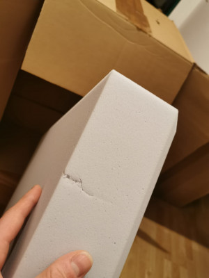

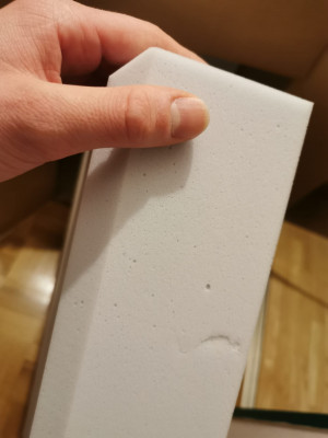

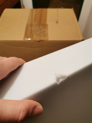

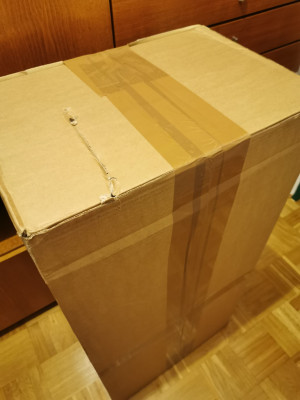

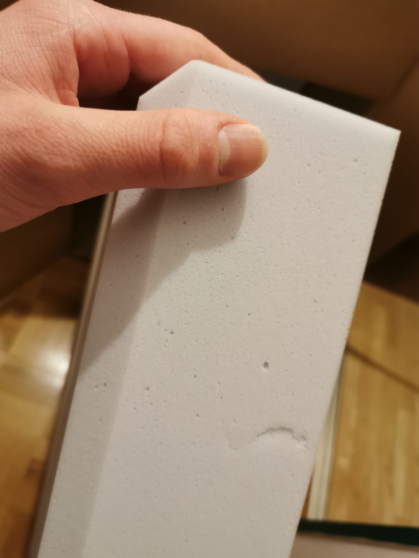

Heute ist auch bereits die erste Teillieferung an Platten eingetroffen - leider haben beide im Paket enthaltenen Platten einen kleinen Transportschaden erlitten. Nichts wirklich Dramatisches, aber wenn man schon 30 € für einen schnöden grauen Schaumstoffquader hinlegt, ist es dennoch irgendwie ärgerlich, muss doch nicht sein
Um die aggressive Grundmode meines Raums habe ich mich bisher leider auch noch nicht gekümmert, sondern nur den hier genannten Rat angenommen, den 20 Hz Hochpass zu aktivieren. Ist sicher nicht das Optimum, aber das fiese Dröhnen ist zumindest so weit abgesenkt, dass es nicht störend in Erscheinung tritt. Außer bei der Halloween-Party, da durfte sie schaurig schön dröhnen!anphex hat geschrieben: Mo 10. Jan 2022, 11:24 Ich hatte die NuPro A-600 auch kurz bei mir Zuhause stehen. Sie waren super Bassmächtig, das habe ich auch noch im Kopf. Allerdings so sehr, dass ich dann direkt dachte, sie wären nichts für mich bzw. mein Raum.
