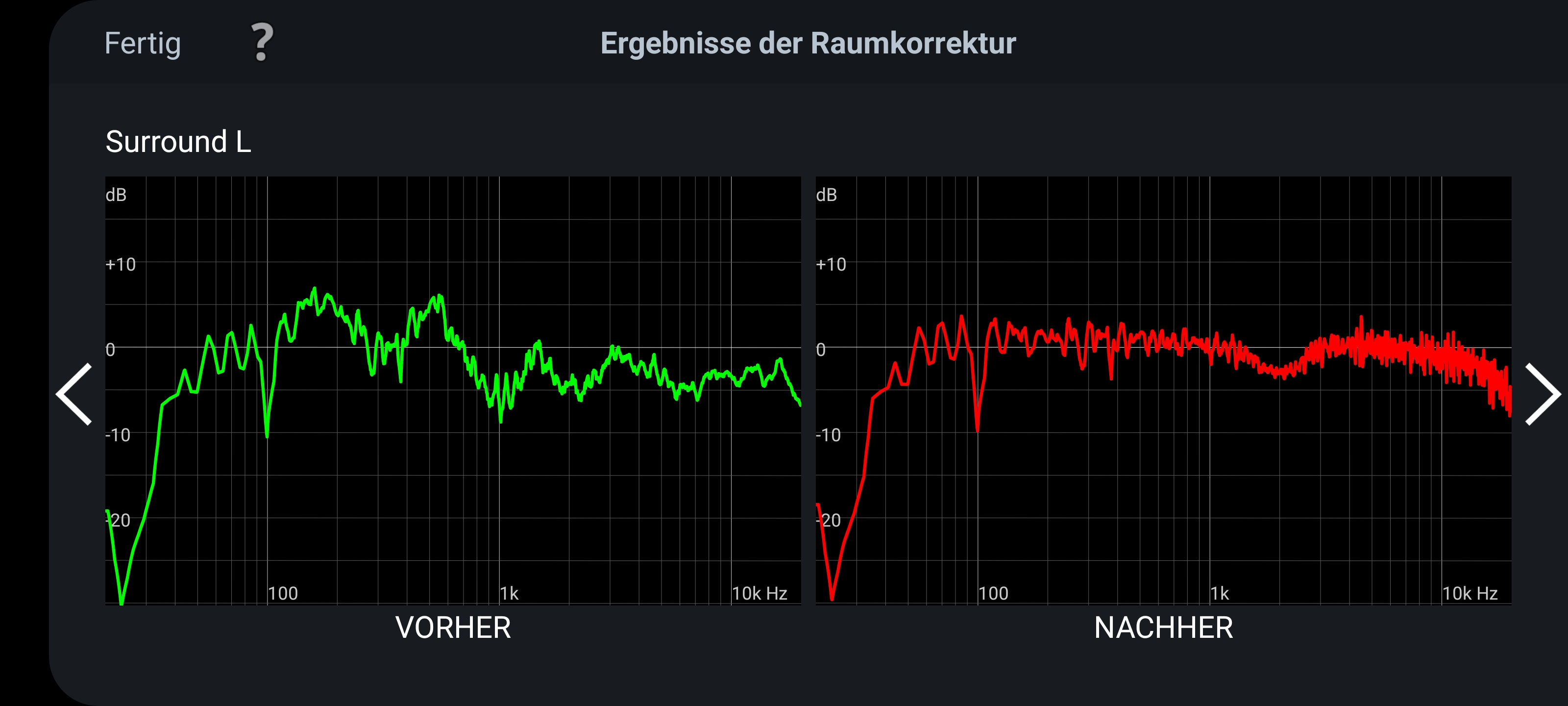

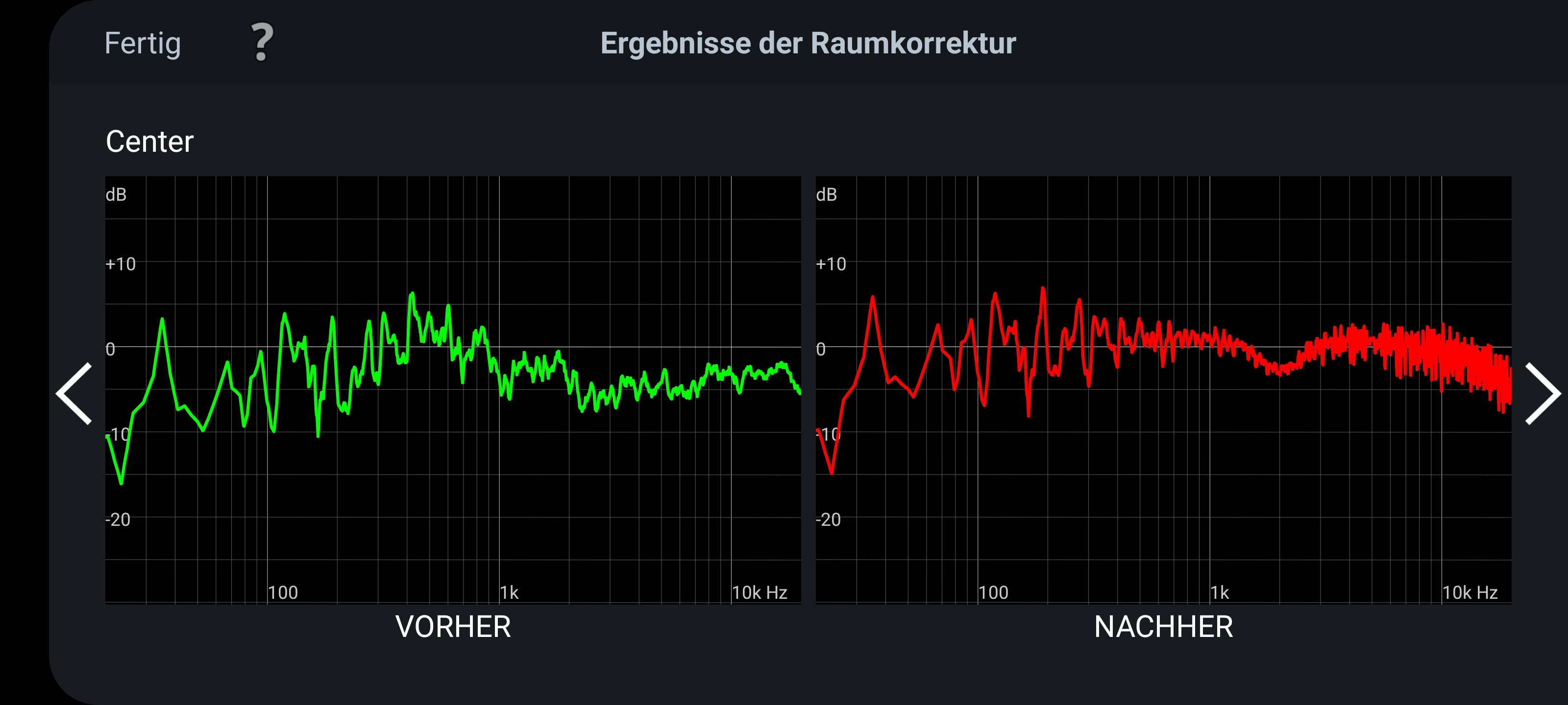

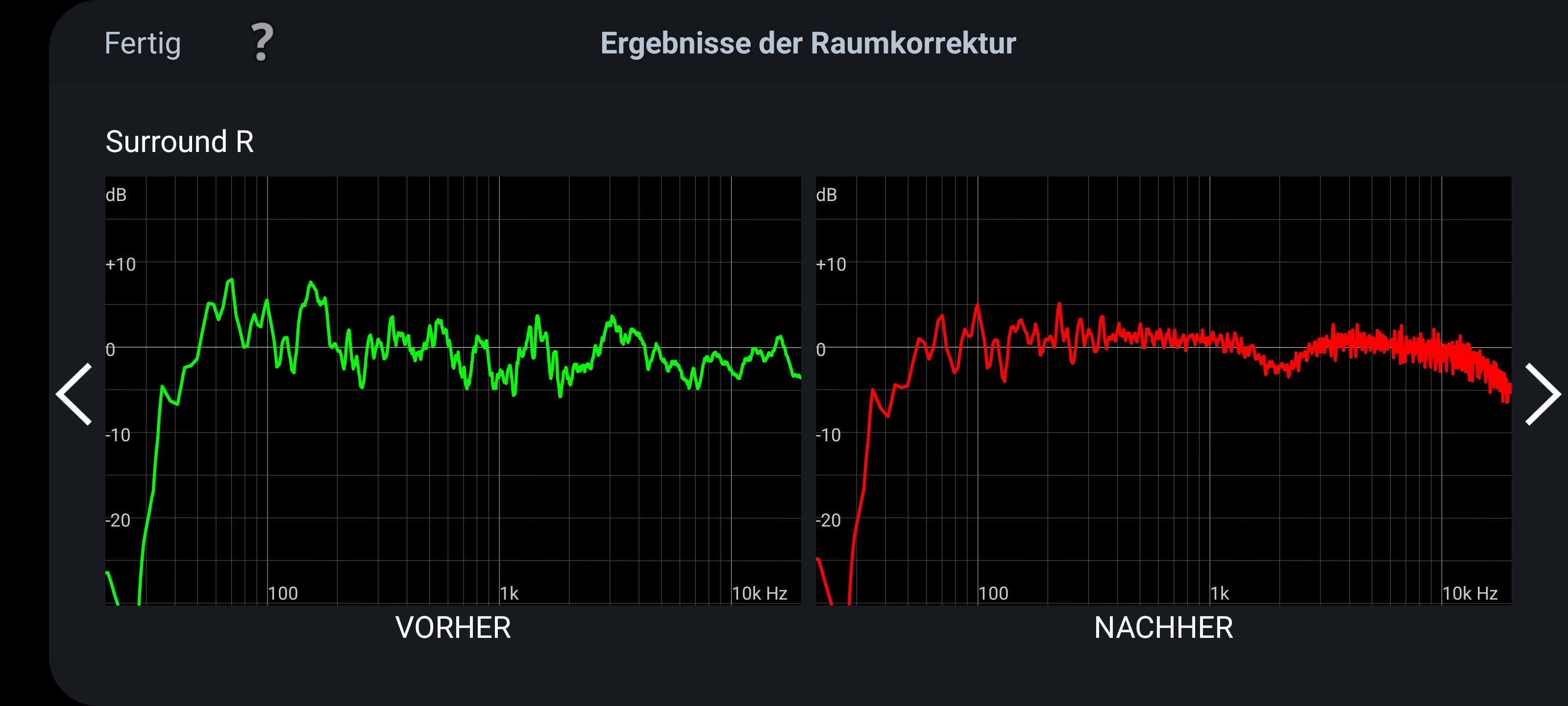

Ja der Teppich ist zu klein. Der lag vorher im Flur. Dort soll er irgendwann auch wieder hin. Wie anfangs bereits geschrieben wohnen wir erst seit Dezember hier im Haus und sind dementsprechend einrichtungstechnisch noch lange nicht am Ende. Den halleffekt könnte ich nochmal messen ja. Wobei gefühlt es schon etwas besser ist.Sven285 hat geschrieben: So 6. Feb 2022, 09:46 Hi
Ich glaube der kleine Teppich unter dem Tisch wird dir auch nicht viel für die Akustik bringen. Ich habe einen großen Teppich und da steht ein 3er und 2er Sofa mit Tisch drauf. Das bringt schon sehr viel mehr für die Akustik.
Hast du keinen Halleffekt bei dir?
Grüße Sven
Gestern habe ich noch ein paar Filme angesehen - man merkt schon das gewisse Frequenzen noch etwas untergehen im Raum.
Zum marantz - der kling laut Tests sehr viel versprechend. Aber ist es nicht im Endeffekt exakt das selbe wie der denon? Mich stört leider etwas das der marantz nur das kleine Display hat.
In der multi eq App - dort kann man den Frequenzbereich für den eq einstellen. Was meint ihr, soll audyssey über das komplette frequenzspektrum regeln? Oder sollte ich die frequenz limitierten? Evtl kann ja jemand anhand meiner korrekurkurven sagen wo ausyssey wohl lieber die Finger weg lassen solle?

Du kannst für die 5.0 Lautsprecher mal zum Test die Korrektur ab 500Hz unterbinden, also nur bis 500Hz korrigieren lassen.
Das vergleichen mit der Korrektur über den kompletten Bereich.

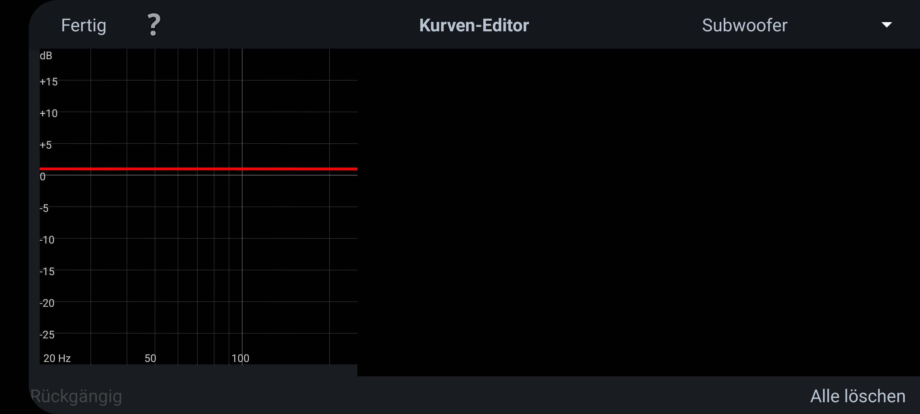

Zum Bassbereich,
fang erst mal mit einer gemäßigten Lautstärke an,
spiel den Bass sweep ab und notiere dir die Frequenzen an welchen du die Lautstärke deutlich geringer wahrnimmst.
Kannst du den Sub mit der App auch EQen? Dann den Bereich mal um 4-5db anheben...
Zum Bassbereich,

Ja in der App lässt sich alles eq en.
Nur leider ist eine Bearbeitung nicht punktuell möglich sondern hebt einen breiten Raum des Frequenzbereichs.

Jetzt legst du den ersten Punkt auf 55Hz und +5db und danach setzt du den nächsten Punkt wieder runter auf die grüne Linie so das nur ein kleiner Buckel um 55Hz bleibt(ca. 45-65Hz)Yannik1108 hat geschrieben: So 6. Feb 2022, 11:07 Ja in der App lässt sich alles eq en.
