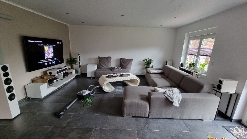

Die spaßkurve soll aber eigentlich nur ein Ausgleich der raummoden bzw der nicht vorhandenen Frequenzen sein. So zumindest mein Gedanke.Carolite hat geschrieben: So 6. Feb 2022, 12:53 Oh, 199 Dollar pro Receiver als Lizenzgebühr?! Nein danke, dann lieber einen miniDSP mit Dirac

@müller meinst du das bügelt das glatt?Yannik1108 hat geschrieben: So 6. Feb 2022, 12:52 Kann man das so lassen?
Will jetzt ungern was zum avr schicken was mir nachher alles wieder vermurkst.
müller
Re: Neues setup
Das sag ich dir wenn du eine aussagekräftige REW Messung vom Subwoofer liefern kannst.
ansonsten nur eine Vermutung aufgrund der Audyssey Messung und etwas Erfahrung.

Ich verstehe nicht was du da machst. Die Front enger zusammen stellen und weg von den Wänden. Dein rechter Lautsprecher steht so ungünstig und jetzt bespielt er noch den Sub. Das Ding (Sub) erstmal raus da, links neben die Couch.
Du fixierst dich so auf den Subwoofer.
