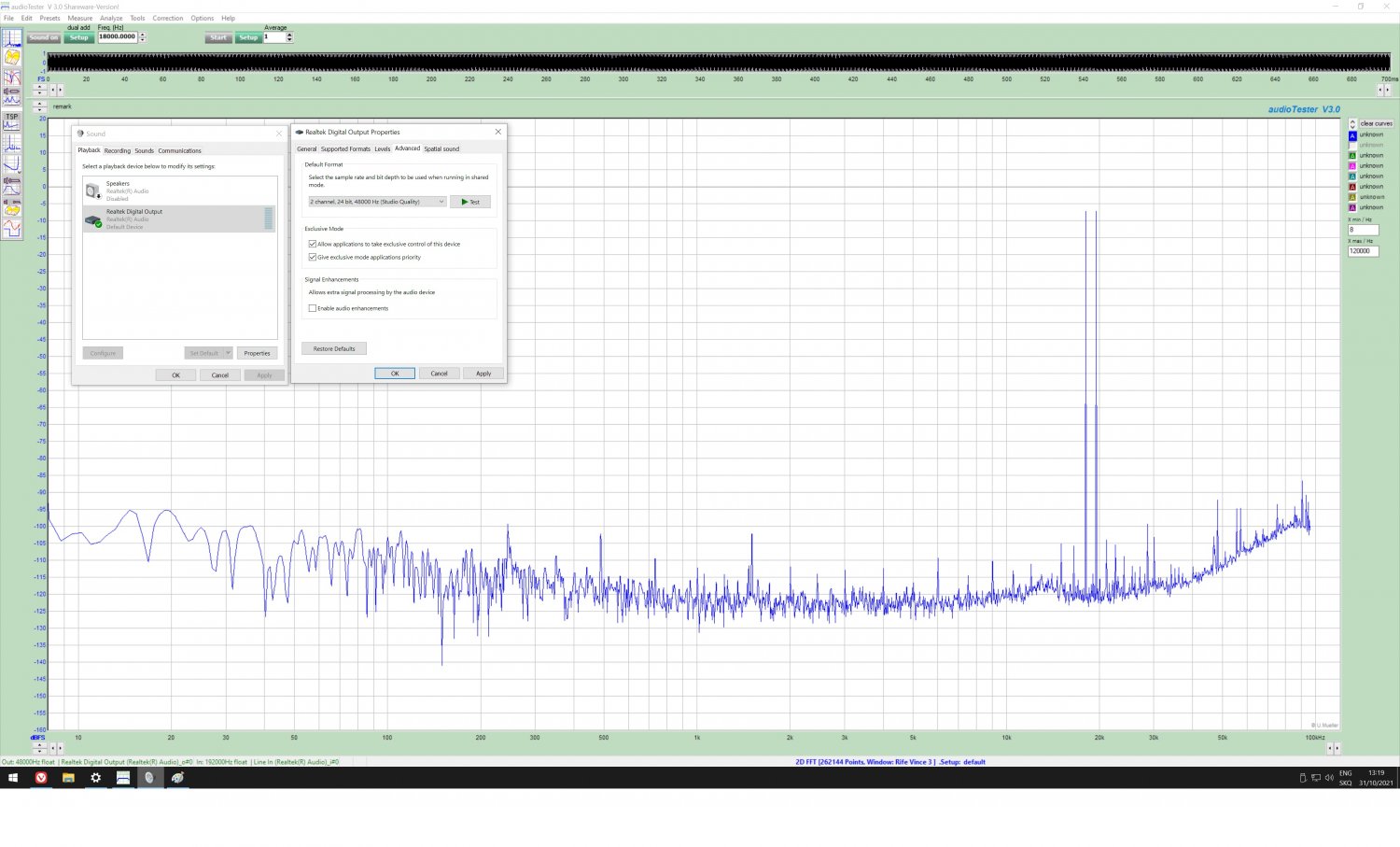

For completeness - ich hab zu dem umgekehrten Thema - 48 Khz(und Höher)-Dateien bei Windows 44,1 Khz abspielen - mal nachgefragt.
Das klappt leider auch nicht sauber. Schade, dass Windows kein SoX einbindet, wobei es doch offene Software ist.
Hier zu sehen beim gängigen Intermodulationstest mit einem 19 Khz und 20 Khz Sinus.
Hier normal 48 Khz Datei zu 48 Khz Windows Samplerate:

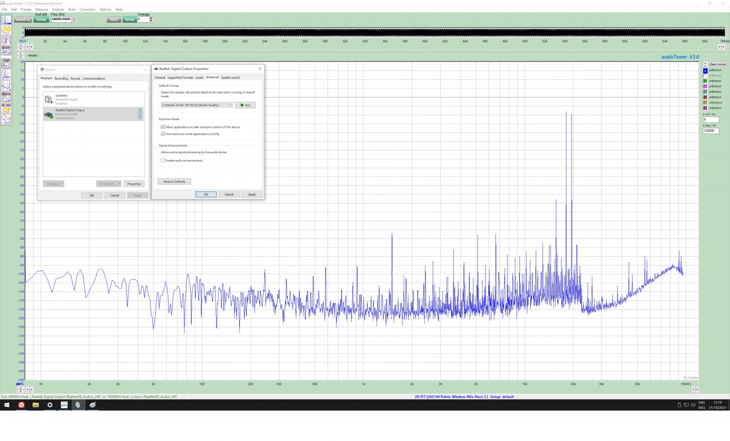

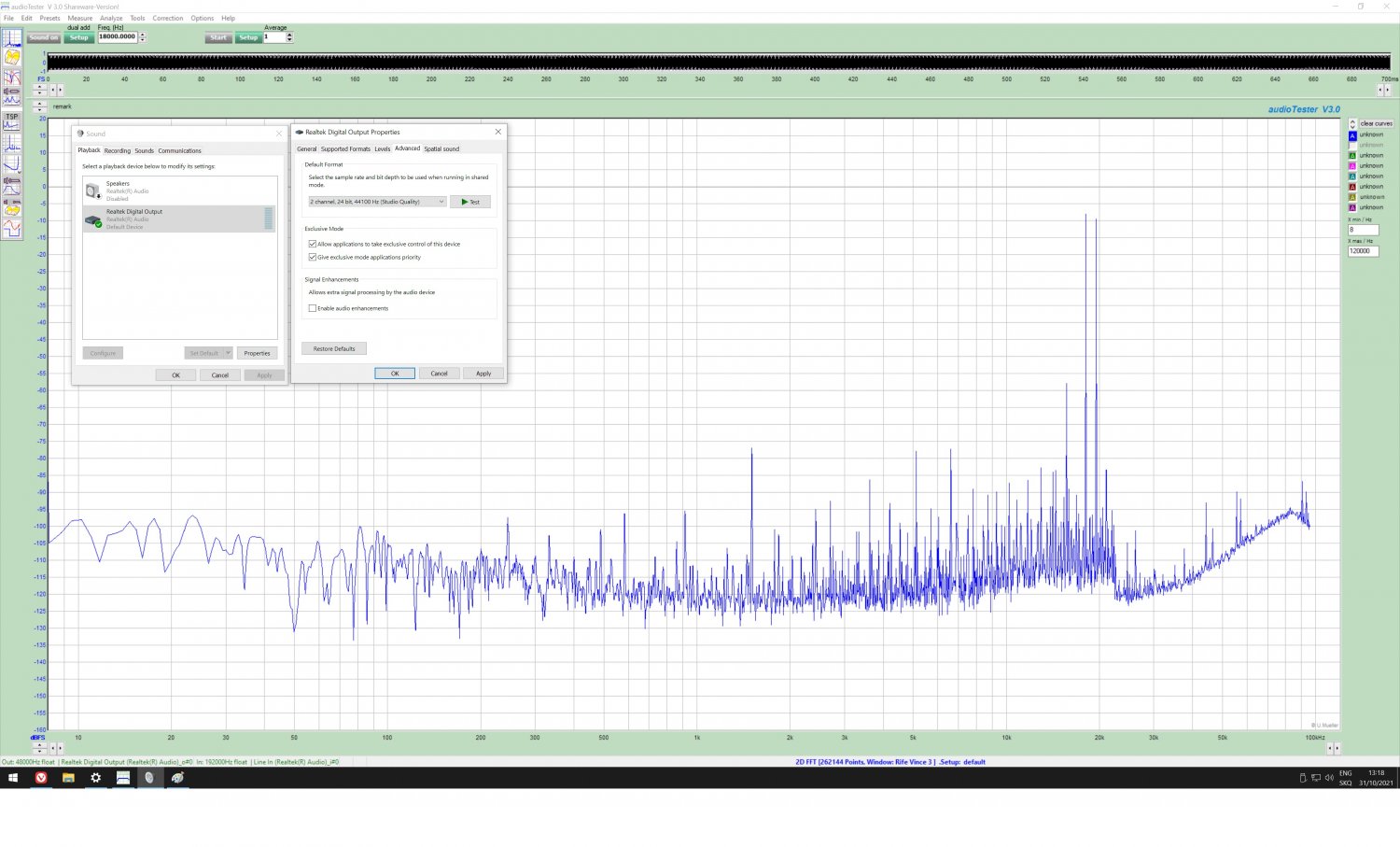

Und hier 48 Khz Datei zu 44,1 Khz Windows Samplerate: Daher bleibt einem tatsächlich nur der Exclusive Mode, Foobar oder AIMP, wenn es sauber resampled werden soll. Gibt bestimmt auch andere Player, aber bei den beiden bin ich sicher, dass sie es machen, weil SoX drin ist.
