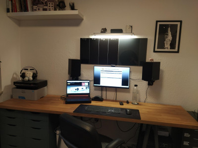

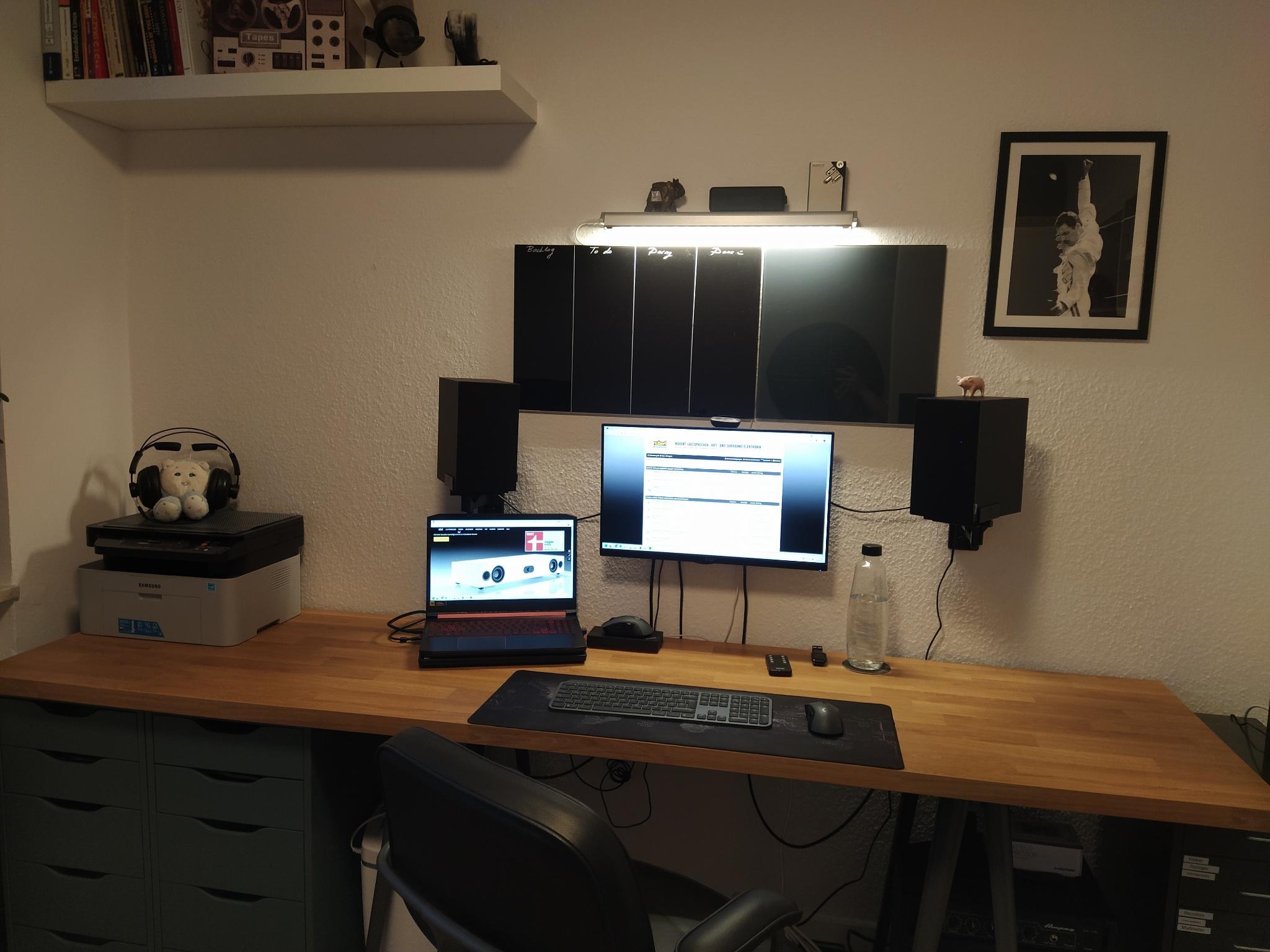

Hat etwas länger gedauert, bin leider erst heute dazu gekommen, die Halter tiefer anzubringen, aber bitte sehr :D. Ich finde es sieht schon deutlich besser aus. Worum ich mich aber noch kümmern muss, sind auf jeden Fall die Kabelkanäle. Und den Equalizer habe ich auch noch nicht drauf, aber das mit den Socken funktioniert bisher wirklich gut.
Jetzt habe ich aber noch ein Problem: Meine eine Katze kratzt so gerne am Stoff der Lautsprecher. Die alten Lautsprecher sehen dadurch echt schlimm aus. Würde den Raum aber ungerne immer schließen müssen. Hat jemand hier noch eine Idee parat? Plastiktüten bei Nichtbenutzung :lol:?

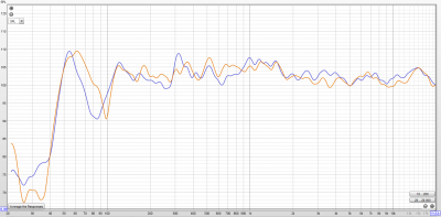

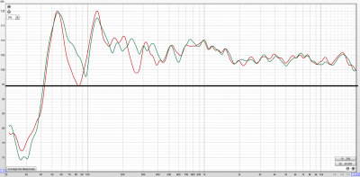

So, ich habe mir mal ein Messmikrofon (Beyerdynamics MM-1) geborgt, mit REW gemessen, einen EQ generiert und in Equalizer APO eingefügt. Hört sich schon deutlich besser an, wobei mir jetzt sogar etwas Bass fehlt, nun ist es mir zu linear. Das ist aber nicht das Problem, das bekomme ich noch hin (Stichwort: House Curve).
Das Problem ist die Senke bei 84 bzw. 97 Hz. Leider wandert diese mit (Bild: L+R einzeln mit EQ), sobald die 60Hz- und 120Hz-Mode geglättet wird. Mein Wunsch wäre es alles auf 95dB (schwarze, dicke Linie auf Bild: L+R einzeln) einigermaßen glatt zu ziehen, da ich hier sowieso keine extremen Pegel benötige. Hat hier jemand eine Idee, wie ich das hinbekomme? Am liebsten per automatischem Generieren des Equalizer.
L+R einzeln mit EQ
L+R einzeln mit EQ
L+R einzeln
L+R einzeln
