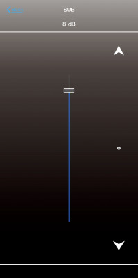

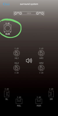

Also ich weiss auch nicht ob ich sie behalte. Ich bin sehr unzufrieden mit einem externen Sub.
BEI der App unter advanced -> system hp -> egal welche Hz man einstellt, es kommt einfach Zuwenig raus aus dem Sub, der Sub bei der SB der wird erhöht beim Sub auch aber zu marginal. Auch wenn ich unter Surround System bei der App beim Sub auf +10db raufgehe, das verhalten beim Sub ist zu marginal, erst wenn man beim Sub volle Laustärke stellt, dann kommt etwas aber auch nicht das was ein Arendal 1723 1S kann.
Beim normalen 5.1 Anlage , ohjaaa da wummst es richtig so wie es sich gehört.
Ich weiß nicht ob es beim Nubert Sub 700/900/1200 anders verhält, k.a vielleicht ist es mit x-remote wireless(funk) anders als mit Sub Cinch.
Hat jemand einen Nubert Sub bei der 8500er angeschlossen? Wenn ja, bitte um Erfahrung Austausch, ob es bei euch so klingt wie es soll.
Danke.

taethe
Beiträge: 14
Registriert: Mo 7. Dez 2020, 21:35
Re: Erfahrungsberichte nuPro XS-8500 RC
Beitrag von taethe »
S. Hennig hat geschrieben: Di 16. Aug 2022, 08:37 Bei Kabelverbindungen kann man in der Einstellung "subwoofer" die maximale Frequenz nach oben einstellen
Wo stellt man in den einstellungen "Subwoofer" die maximale Frequenz nach Oben einstellen? Ich kann nur wenn ich auf das Subwoofer Symbol anklicke nur die -10 - +10db einstellen aber nicht die Frequenz!
Bitte um Fotos bei der App oder ganz genau beschreibung. Danke im vorraus.

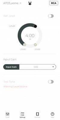

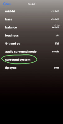

Domm2000
Beitrag von Domm2000 »
@taethe
Hab zwar nur mit Musik getestet, aber meinen Arendal Sub bekomm ich ausreichend Laut.
Ich habe folgende Einstellungen in der App eingestellt:
taethe
Beiträge: 14
Danke dir, das hab ich alles schon durch!
Man kann also nur die db umstellen in der app beim sub mehr nicht.
Und ich muss sagen auch wenn ich auf +20db stelle beim Sub, kommt zwar Bass aber nicht das was es soll.
Mit einen Nubert Sub mag das funktionieren, nur mit meinen Arendal funktioniert das nicht.
Ich probiere schon paar tage rum, aber kein Ergebnis ist zufrieden stellend. Wenn Nubert da keine Lösung hat, geht die SB zurück.
