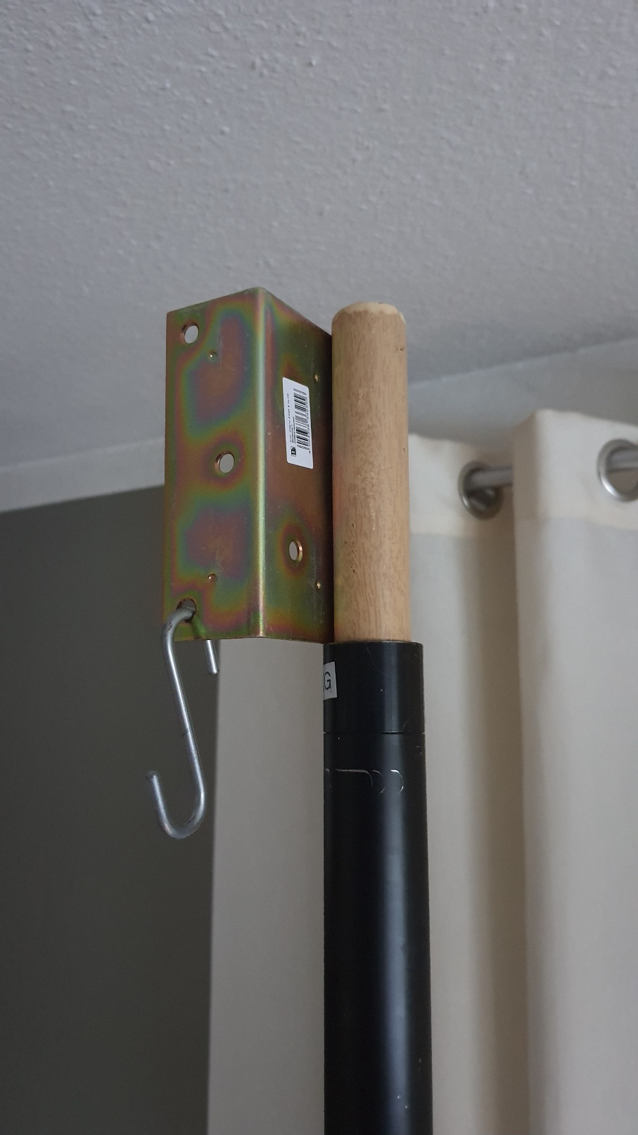

Moin zusammen,
seit gestern bin ich Besitzer einer Leinwand samt Beamer, die ich super günstig im Nachbarort gekauft habe. Eigentlich wollte ich das schon seit Jahren mal machen, es gab aber nie den finalen Trigger dazu. Nun sind meine Jungs 12 Jahre alt und es eröffnet sich eine Vielzahl an neuen Filmen, also war jetzt ein guter Zeitpunkt.
Woher komme ich?
Wir schauen über einen 65" Phillips UHD Oled bei ca. 3.2 m Sitzabstand.
Was für Beamerequipment ist es?
Es handelt es sich um eine 84" Premium Leinwand im manuellen Rolloformat von Elite Screens. Der Beamer ist der ehrwürdige benQ W1070
Natürlich Ich weiß nicht, ob es jemand außer mich interessiert, aber vielleicht sind andere Einsteiger auch unterwegs im Beamer Land und freuen sich auf Input? So wie ich mich kenne, werde ich das Thema über die nächsten Monate für mich optimieren. Meine Erfahrungen und Gedanken rund um das Thema möchte hier gerne teilen.
Was sind meine Ziele:
- Die Möglichkeit zu haben, im Wohnzimmer im großen Format Filme zu sehen
- Filme streamen oder auch mal Fußball (was mich wenig interessiert aber andere Familienmitglieder schon :roll:)
- Keine Festinstallation
- Keine sichtbaren Installationselemente
- Verhältnismäßig leichter Auf- und Abbau
- Sicherer Stand der Leinwand
- Gute Bildqualität in Relation zum Materialeinsatz.
- Das ganze soll natürlich relativ günstig bleiben
Eine erste Leinwandhalterung mittels Lichtstative aus dem Musikbereich habe ich bereits gebaut, siehe Foto. Aber es tummeln sich schon viele Optionen der Verbesserung in meinem Kopf. Und auf genau diese Verbesserung und den Weg dahin hab ich gerade voll Bock und möchte sie mit euch teilen :)
Es geht also um Fragen, wie:
Wie verbinde ich den Beamer mit dem AVR?
Wie läuft das mit dem Ton?
Wie kann ich eine zusätzliche Maskierung bauen?
Indirektes Licht, ja oder nein?
Optimale Beamerposition?
Was ist eine gute Leinwand Größe?
...lauter so Zeug ... ich bin gespannt :twisted:

Ich habe Erfahrungen mit Beamern bereits gemacht, einer war etwas teurer, jedoch kein 4K und der andere, ist ein relativ einfacher LED Beamer der hier aber noch rumsteht.
Meine Erfahrung? Lass es. Wenn ich deine Leinwand sehe, erinnert sie mich etwas an meine, wobei meine 120“ hat. Du hast jetzt schon enorme Falten (sieht man sehr gut), dass ist alles Murks.
Leinwand muss mM. motorgesteuert sein, mit Memory-Funktion, es sei denn, du kannst sie immer komplett runter fahren, was ich aber nicht konnte. Und dann brauchst du eine mit Seilzug, damit die Leinwand wirklich plan und glatt ist. Diese Rollos knicken immer weg, kann man gar nicht verhindern.
Tja, dann der Beamer. Die heutigen TVs sind so gut, dass es schwer wird, mit einem handelsüblichen Beamer da mitzuhalten. Das Bild ist einfach nur groß, aber eben weniger auflösend, weniger schwarz und die Schnelligkeit ist auch weniger gut.
Kann man sicherlich alles mit Beamer haben, aber da muss man viel Geld in die Hand nehmen. Was ich sehr geil beim Sony Beamer damals fand, war 3D. Das war teilweise richtig geil.

Danke für deinen Input.
Aber nö, ich lasse es nicht 8)
Ich trenne das TV-Bild und das Beamerbild. Völlig verschiedene Welten und Bedarfe.
Die Wellen, auf dem Foto immer schlimmer als in echt, auf der knapp 10 Jahre alten LW sind völlig OK für mich. :P
Ich halte euch auf dem Laufenden.
Morgen kommen diverse Kabel usw. an.
Zudem wird der Baumarkt gestürmt, um nach Ideen zu suchen. Ich muss die Halterung um 90 Grad ändern und für eine ggf. folgende Maskierung vorbereiten.
Kann sein, dass ich in 1 Jahren anders denke, aber ich mag mich da grad treiben lassen :D

@randy666
Natürlich darfst du gern weiter machen. :obscene-drinkingcheers: Kam vielleicht etwas hart rüber. Macht ja auch Spaß, sich mit einem Beamer zu beschäftigen.
Ich hatte übrigens mit der Übertragung damals große Probleme, auch sauteure Lichtleiter HDMI Kabel brachten nichts, da mein Sony Beamer kein Bild anzeigte. Ich habe dann tatsächlich mit aktiver HDMI Verstärkung gearbeitet. 2 Stück, einen zwischen drin und einen direkt vor den Beamer, habe mir damals extra ein ganz kurzes HDMI Kabel besorgt. Leider war der damalige Denon X4100 weniger gut geeignet, die Ausgangsspanung der HDMI Ausgänge war zu schwach ausgelegt. Kann man übrigens öfters bei AVRs nachlesen. Im Grunde lief es dann aber, manchmal viel das Bild dennoch aus.
Ein Tipp noch: sehe am besten zu, dass du den Beamer so exakt wie nur möglich mittig zur LW positionieren kannst. Glaub mir, dass erspart dir viel Ärger. :sweat:
Die LW muss absolut im Lot hängen. Ich Depp hatte sie damals 1,5cm schief aufgehängt, dann gehen die Probleme los.

randy666 hat geschrieben: So 26. Mär 2023, 10:38Wie verbinde ich den Beamer mit dem AVR?
Mit einem HDMI-Kabel (ab 10m braucht man ein hochwertiges Kabel, ab 15m muss aktiv verstärkt werden)
randy666 hat geschrieben: So 26. Mär 2023, 10:38Wie läuft das mit dem Ton?
Der AVR gibt den Ton der ausgewählten Quelle wieder, das Bild geht vom AVR zum Beamer.
randy666 hat geschrieben: So 26. Mär 2023, 10:38Wie kann ich eine zusätzliche Maskierung bauen?
Das würde ich bei dieser temporären Bastellösung nicht machen. Einfach und effektiv geht das nur bei einer fix installierten Rahmenleinwand. Bei einer Rollleinwand wirds nur anders, aber nicht besser.
randy666 hat geschrieben: So 26. Mär 2023, 10:38Indirektes Licht, ja oder nein?
Beim Filme sehen muss ohnehin jedes Licht abgeschaltet werden. Im Allgemeinen ist das von der Leinwand reflektierte Licht hell genug, dass man sein Bier findet. :wink:
randy666 hat geschrieben: So 26. Mär 2023, 10:38Optimale Beamerposition?
Mittig vor der Leinwand. Je näher zur Leinwand, desto heller ist das Bild.
randy666 hat geschrieben: So 26. Mär 2023, 10:38Was ist eine gute Leinwand Größe?
Je kleiner die Leinwand, desto heller ist das Bild.
Im Kino ist der Betrachtungsabstand meist so groß wie die Leinwandbreite. Zu Hause ist ein Verhältnis Abstand zu Breite von ca. 1,5 - 2,0 praktikabel (Ich habe Faktor 1,5 bei 1920x1080 Pixel, darunter würde ich nur mit 4k-Beamer gehen).
Man muss auch den Bereich des Lens Shift und den Zoombereich beachten, damit das Bild die Leinwand genau ausfüllt und auch rechteckig ist.
aaof hat geschrieben: Mo 27. Mär 2023, 17:49Naja, Beamer sind sehr lichtempfindlich. Je einfacher sie sind, umso schlimmer wird es. Mein LED Beamer ist bei Tageslicht quasi unbrauchbar.
Da gibt es den Spruch "das dunkelste Schwarz im Bild ist das Weiß der Leinwand"
D.h. um einen guten Bildkontrast zu erreichen, muss der Beamer sehr hell leuchten. Ein LED-Beamer ist dazu etwas zu schwach. Mein Epson-Beamer leuchtet auch am Tag hell genug.
