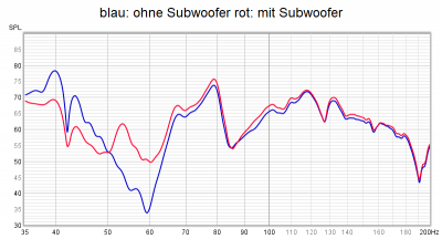

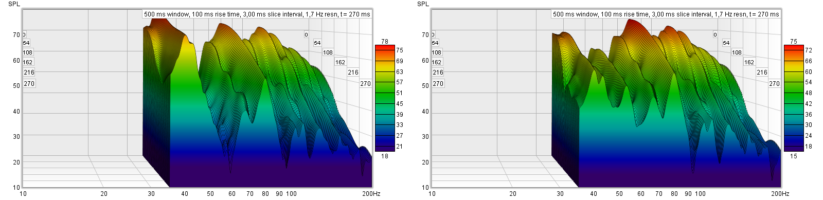

Wollte heute bisschen was machen, auch ohne schon Material für Absorber zu haben, und zufällig überlappt sich das teilweise mit dem, was du schreibst, sehe ich gerade.
Also heute morgen wieder einiges gelesen und auf den Einsatz von Subwoofern sozusagen als SBA-light gestoßen. Ich hab nur einen da, nämlich ein AW-600 von unserem 5.1 System im Wohnzimmer. In den Keller getragen und experimentiert.
Zuvor habe ich noch ein Sinussignal mit 42 Hz (erste Hauptmode - mein Hauptproblem) erzeugt und bin mit dem Messmikrofon und REW SPL-Meter durch den Raum gelaufen, um die verschiedenen Bereiche zu sehen (und zu hören). Wenig überraschend waren die Raumecken am schlimmsten, und die vorderen etwas schlechter als die hinteren.
Also habe ich mal den Subwoofer in eine der vorderen Raumecken gestellt und an den B-Ausgang des Stereovollverstärkers angeschlossen; parallel wäre schätzungsweise genausogut gegangen. Dann habe ich die Einstellungen (Phase, Freq. Sub, Volume) optimiert und danach Fein-Tuning Standort. Ist noch etwas frisch alles, aber denoch hier meine aktuellen Erfahrungen bzgl. Optimum und am Ende Messergebnisse:
Aktuell schränke ich die raumakustischen Maßnahmen, bevor es an die finale Optimierung mit DSP/EQ geht, auf folgende Alternativen ein, wahrscheinlich auch in der Reihenfolge:
Zurück zur Frage, wieso der Aufwand, wenn an der zentralen Hörposition die Probleme im Bass so gering sind: Auf jeden Fall auch aus viel Neugier zu lernen, was prinzipiell möglich ist, aber auch der Versuch nicht so nah an den Lautsprechern sitzen zu müssen, um dann zu hören, ob das Vorteile bringt.
Ich bin jedenfalls gerade so richtig im Thema angekommen und ziemlich in meinem Element. Ein Optimierungsproblem mit einem mehrdimensionalen Suchraum mit Nebenbedingungen zu lösen und analytisch vorzugehen ist genau mein Ding, da werde ich noch viel Spaß haben...
Hier noch die Messergebnisse (jeweils links ohne, rechts mit Subwoofer):
- Position: Subwoofer umgekehrt direkt vor Lautsprecher, aber seitlich verschoben (wandnah, Ecke and Ecke).
- Phase: 150° - hätte eigentlich 180° erwartet (Anleitung sagt "bei der Einstellung 180° wird das Signal umgepolt
und ist somit wieder zeitrichtig mit 180° Phasendrehung") - Freq. Sub: 40 Hz - das verstehe ich bislang gar nicht, wieso die Auslöschung bei 42 Hz umso geringer ausfällt je höher ich diesen Parameter einstelle - schließlich stellt man hier die Obergrenze ein. Hat jemand eine Erklärung?
- Volume: 10 - die konkrete Zahl tut nichts zur Sache, aber es gab definitiv ein Optimum, was auch logisch ist.

Die besten Ergebnisse wirst du vermutlich erzielen in dem du die Nuvero ohne Subwoofer einsetzt, dicke Absorber und einen eq mit vielleicht 2-4 aktiven Bändern, die nur die peaks absenken.
Der Nachhall im Bass ist schon noch relativ hoch, was aber nicht bedeutet es nicht zu schaffen dass diese ,,staubtrockenen,, klingen .

ich kann dir nicht ganz folgen, kleine Räume sind die Hölle ...
das zeigen ja auch deine Messungen, sehe da bei 40 und 80Hz arge Moden, bei (50 bis) 60Hz, bei 190Hz und bei 85Hz arge Senken
dem ist so mit einem Sub offensichtlich nicht beizukommen, nehme an, dass du noch mit viel zu großem Hörabstand experimentierst, brauchbar wird das nur im Nahfeld, jedenfalls geht die Aufstellung noch wesentlich besser, mach' dich mal damit vertraut und auf die Suche

@Indianer, sorry, das macht jetzt wenig Sinn zu versuchen alles zusammenfassen, aber die Vorgehensweise ergibt sich aus dem Thread. Ich kann gut verstehen, dass du keine Lust hast alles zu lesen, aber die Strategie lässt sich nicht mit einer paar Worten zu einem Setup erklären, das es in dem Sinne noch gar nicht gibt.
Ich fasse zusammen: Mit Aufstellung und Hörposition hatte ich bereits experimentiert - Skizze mit zentraler Hörposition findet sich auf Seite 5. Ich bin für das Subwoofer-Experiment absichtlich aus der bzgl. Bass-Raummoden optimalen zentralen Hörposition raus. Es geht aktuell nicht um eine absolute Bestandsaufnahme, sondern um den relativen Effekt einer Maßnahme und eine analytische Vorgehensweise. Der Raum ist aktuell nahezu nackt - die geplanten Anschaffungen von Absorbern und weiteren Maßnahmen sind im Thread dokumentiert. In unserem weniger nackten offenen Wohnzimmer mit insgesamt über 50 qm - auch raumakustisch null behandelt - habe ich auch große Peaks und Löcher, darunter ein sehr fettes Loch von 60 bis 100 Hz - auch in diesem Thread dokumentiert. Ich habe für das Subwoofer-Experiment mit voller Absicht (zig Male) nur 35-100 Hz gemessen (die Plots bis 200 Hz), weil mich der Rest heute nicht interessiert hat, weil ich eine Maßnahme untersucht habe, die außer auf den Bass überhaupt keine Auswirkung hat - wovon ich mich mit einer Messung bis 20 kHz auch überzeugt hatte. Plots zur Gesamtsituation an zwei verschiedenen Hörpositionen und ohne Subwoofer gibt es einige Posts vorher, aber die bisherige Gesamtsituation ist ausschließlich als Ausgangssituation interessant. Der Pegel war bei den Experimenten absichtlich niedrig gewählt, weil Bassdröhnen bei hohen Pegeln und zig Messungen ziemlich unangenehm ist - ich hatte aber auch mit wenigen Vergleichsmessungen sichergestellt, dass der Pegel für das Experiment nicht maßgeblich ist.
Ich denke jeder Raum muss raumakustisch behandelt werden, um ein sehr gutes Ergebnis zu erzielen. Meine aktuelle Hypothese war und ist, dass in einem kleinen Raum die erste Raummode - bei mir knapp über 40 Hz - das Hauptproblem ist, weil sie ungünstig liegt und sehr heftig ist - bei einem großen Raum liegt sie tiefer bei so um die 35 Hz und wird dadurch nur selten angesprochen oder werden je nach Lautsprecher schwach oder gar nicht wiedergegeben. Und ich denke, dass es in erster Linie diese in einem kleinen Raum ungünstig gelegene fette erste Raummode ist, die einem bei entsprechender Musik sämtlichen Hörgenuss brutal zunichte macht. Und je niedriger die Frequenz einer relevanten Raummode desto schwieriger mit Bassabsorbern in den Griff zu bekommen. Ist diese Hypothese schlüssig oder nicht? Kann gut sein, dass ich einen Denkfehler mache, aber dann würde mich interessieren welchen.
