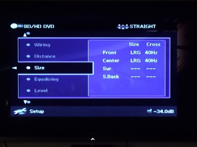

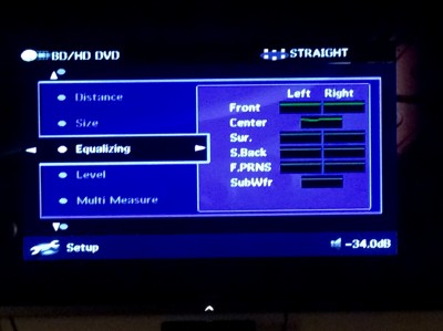

Re: Hilfe nw125 klingen nicht an Yamaha rx v 3900
Hier mal die Einstellungen. Oder welche meinst Du?
Hi,
Mir kommt das Bild mit Size komisch vor. Bei Large sollte es keine Cross geben oder hast du DoubleBass oder Both eingestellt? Deine Fronts sind hier überhaupt nicht eingemessen. Das ist sehr linear und sind diese "Striche" bei allen Modis gleich? Also nicht nur bei Straight?
Christian
Dito.mcBrandy hat geschrieben:Mir kommt das Bild mit Size komisch vor. Bei Large sollte es keine Cross geben
Bei meinem CXR kann man nur dann eine Crossover-Frequenz anwählen wenn die LS auf "small" stehen, ansonsten ist dieses Feld ausgegraut....
Also ist da was nicht ganz koscher mit dem AVR. Evtl mal Yamaha kontaktieren und denen das Bild zukommen lassen!
