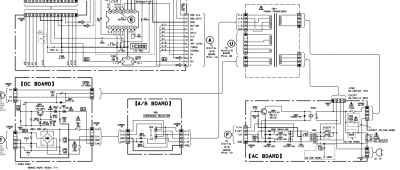

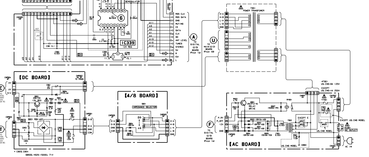

Ich setze mal einen Schaltplanauszug hier rein.
Sony Strdb 930:
Bei diesem Gerät wird die Trafowicklung gewechselt!!
Yamaha macht das auch so.
Gruß Dirk
Sony Strdb 930:
Gruß Dirk

Re: Wie ist denn das mit den Ohm?
Der ist ja auch noch aus der guten alten Zeit,stan libuda hat geschrieben:Ich setze mal einen Schaltplanauszug hier rein.
Sony Strdb 930:
Gruß Dirk
so mit Schiebeschalter und so

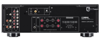

Und zum Thema gute alte Zeit, schau mal auf diesen Yamaha der aktuell bei Nubert im Angebot ist....
Gruß Dirk
Aber wie dem auch sei, stellt die Dinger auf 8 Ohm und fertig. Wenn der Avr dennoch abbrennt, war es eh ein Fehlkauf!
Gruß Dirk
