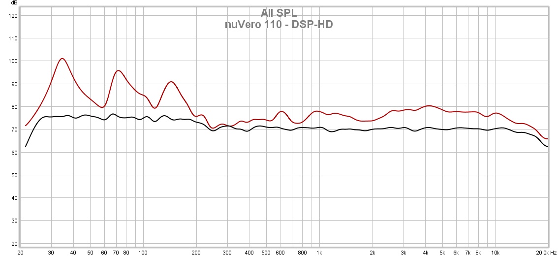

Fly hat geschrieben:Mal von DSP-Cheati---(äh-) -Optimierung abgesehen... :mrgreen:
21 m², 27 Hz linear. 8)

Zum Beispiel, wenn die Standboxen den Heimkino-LFE übernehmen sollen.
Fly hat geschrieben:Ich bin der Überzeugung, lieber kleiner wählen und dann leicht "lupfen"(anheben) als theoretisch zu tief wie möglich und dann Dröhner und Schwinger zu haben.
Vom Thema "umsetzbare Wandabststände" (Optik/WAF/Wohnraum) mal ganz abgesehen ? :-)
Bassverzicht ist eine armselige Notlösung - warum sollte man sich darauf einlassen, seit es DSPs gibt ?
Und wenn man Bassmoden und Baffle Step dem DSP zum Fraß vorsetzt, reagieren Standboxen auch nicht empfindlicher auf Wandnähe als Kompaktboxen. Eher im Gegenteil, weil große Boxen weniger Mittenanteile rundum in den Raum pusten.

Kardamon hat geschrieben:Das ist meiner Ansicht nach eine Funktion der Wohnumgebung (Schallübertragung zu Nachbarn) und des für Hifi verfügbaren Budgets. Denn Tiefgang auch bei hohen Pegeln geht dann schon deutlich ins Geld. (Verstärker + Boxen). Und ich erkenne, dass viele Mitmenschen einfach nicht gewillt genug sind, für gutes Hören in Hifi >2000,-EUR auszugeben.
Wenn man vorlaute Raummoden per DSP entfernt, dröhnt es auch deutlich weniger beim Nachbarn, weil deren Schalldruck in Wandnähe am höchsten ist.
Eine Nuline 264 ist kaum billiger als die alte 122 - und erreicht laut Stereoplay-Test in der 30Hz-Gegend schon bei nur 70 dB fast 100% Klirrfaktor (grüne Kurven schneiden sich fast):
http://www.nubert.de/downloads/test_201 ... lay-ds.pdf
Das ist nicht wirklich laut (wegen der frequenzabhängigen Gehörempfindlichkeit), und man braucht erst recht keinen überteuerten Voodoo-Verstärker, um eine 122 in diesem Bereich sauberer klingen zu lassen. Zumal man sich die Voodoo-Preise sowieso sparen kann, indem man zu einer Studioendstufe greift.
