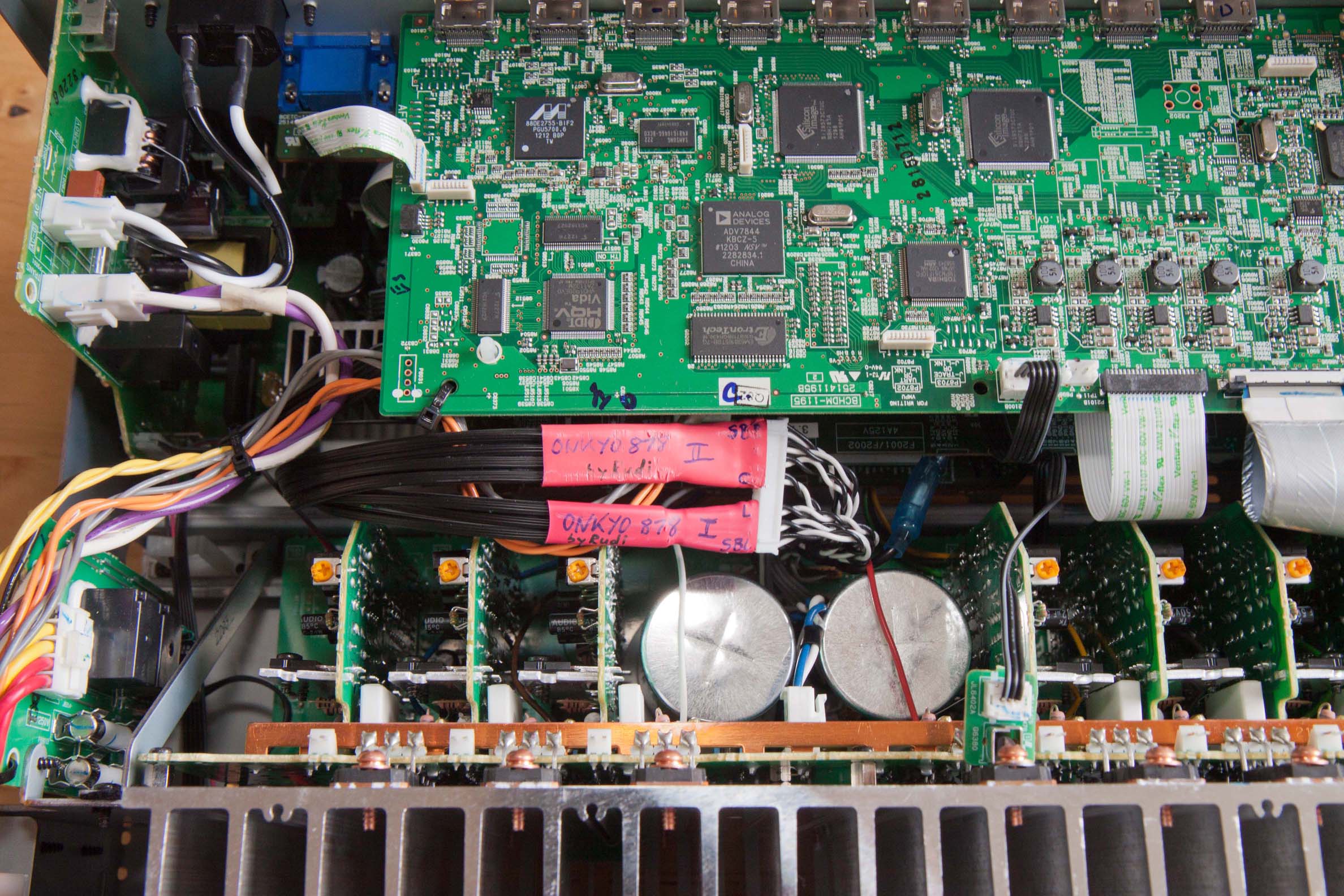

Um das Adapterset einzufädeln, müssen unten am Receiver zwei Schlitze ordentlich aufgebogen werden. Die hier gezeigte Einführung erlaubt eine einfache Kabelführung im Inneren des Receivers.
-  TX-NR818 Auftrenn Adapter Unten
Bei der Verbindung des Adaptersets mit den Endstufen kann man fast nichts falsch machen.
-  TX-NR818 Auftrenn Adapter Innen

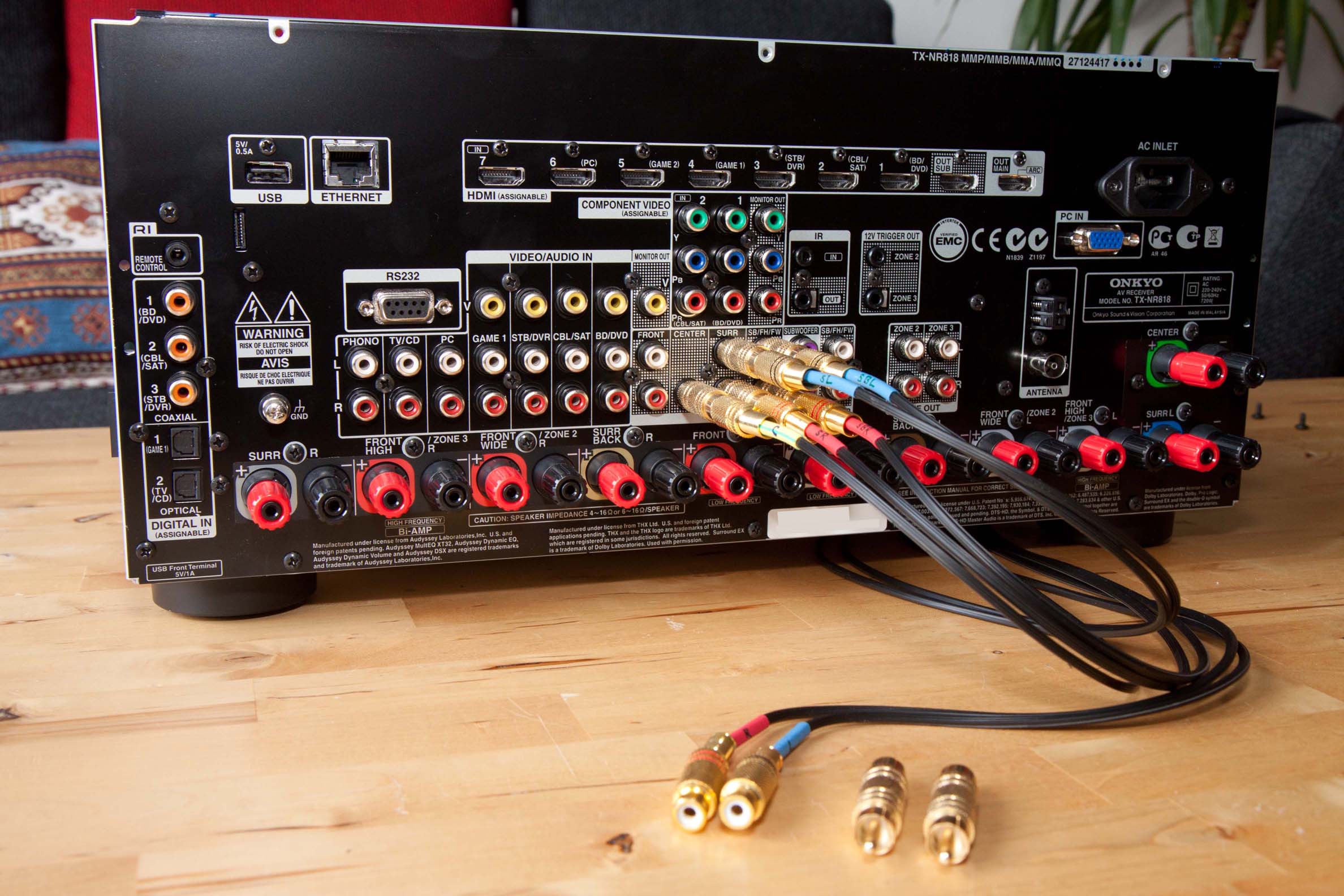

Das Adapterset erlaubt den direkten Anschluss eines ATM. Das ATM wird an die bereits vorhandenen Pre-Outs des Receivers und die entsprechenden Eingänge des Adaptersets angeschlossen. Für alle Kanäle bei denen kein ATM zum Einsatz kommt, muss eine direkte Verbindung des Adaptersets mit den vorhandenen Pre-Outs hergestellt werden.
-  TX-NR818 Auftrenn Adapter Hinten
Da ich mir ein ein Adapterset mit Cinch-Buchsen gewünscht habe, erfolgt der Anschluss an den Pre-Outs mit Hilfe eines Doppel-Cinch-Steckers, bspw. CS-2 von Reichelt.
