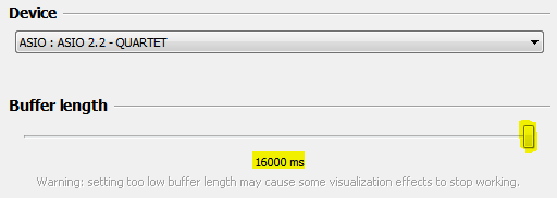

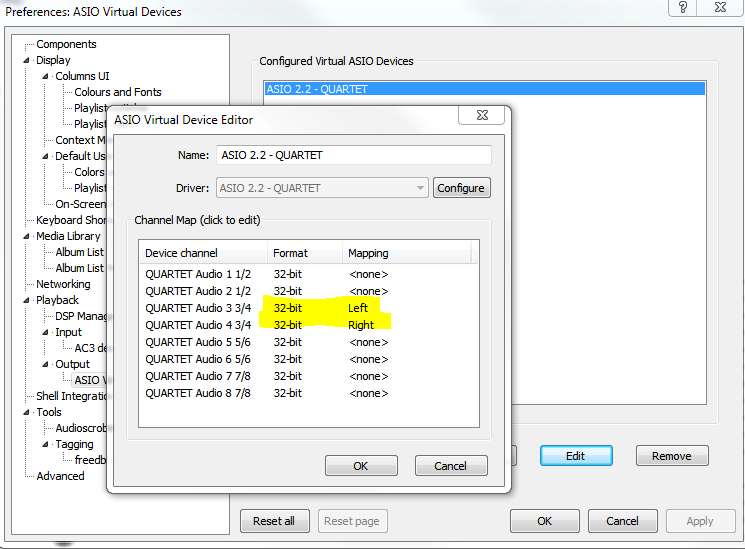

Habe heute die Soundkarte via DHL bekommen und direkt einmal angeschlossen und in foobar das ASIO-Plugin installiert und konfiguriert und "Buffer length" auf Maximum (16000ms; siehe Screenshot 1) In foobar unter "Output -> ASIO Virtual Devices" habe ich dann via "Add New" ein neues Profil erstellt (siehe Screenshot 2) - dort höre ich nur unter den Kanälen "QUARTETT Audio 3 3/4" und "QUARTETT Audio 4 3/4" ein Testsignal, jeweils links bzw. rechts an den Front-Lautsprechern im "Pure Direct" Modus des Receivers. Ich denke das ist soweit korrekt, oder? Ich wüsste zumindestens nicht, wie über ein optisches Kabel direkt die Center- oder die Rear-Boxen angesprochen werden könnte...

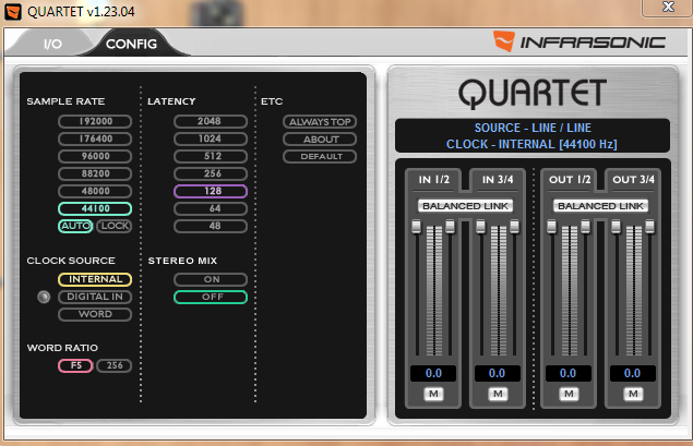

Zum Schluss noch ein Screenshot vom Quartet-Sound-Tool - hier habe ich nichts geändert - sieht nach meinem Laienverstand auch ok aus.
EDIT: Neuste Treiber der Quartet sind installiert. Hat das Soundsetup eigentlich irgendeinen Effekt oder wird das von foobar "ignoriert":

Sorry, hab mich vielleicht etwas falsch ausgedrückt: Im foobar bei 1000ms belassen, dafür aber die Quartet-Latenz erhöhen [Bild zwei].

vielen Dank nochmal für Deine Tipps - hilft mir wirklich ne ganze Ecke weiter! Habe den Latency-Wert nun auf Maximum, sprich 2048 und in foobar wieder den Buffer bei ~1000ms. Das Phänomen, dass sich in denn foobar-ASIO-Einstellung jeweils nur die beiden Front-Speaker ansteuern lassen ist "normal"? Es gibt leider keine wirkliche Doku zu dem Plugin.

Parafox hat geschrieben:Das Phänomen, dass sich in denn foobar-ASIO-Einstellung jeweils nur die beiden Front-Speaker ansteuern lassen ist "normal"? Es gibt leider keine wirkliche Doku zu dem Plugin.
Das ist normal so. Keine Sorge.
