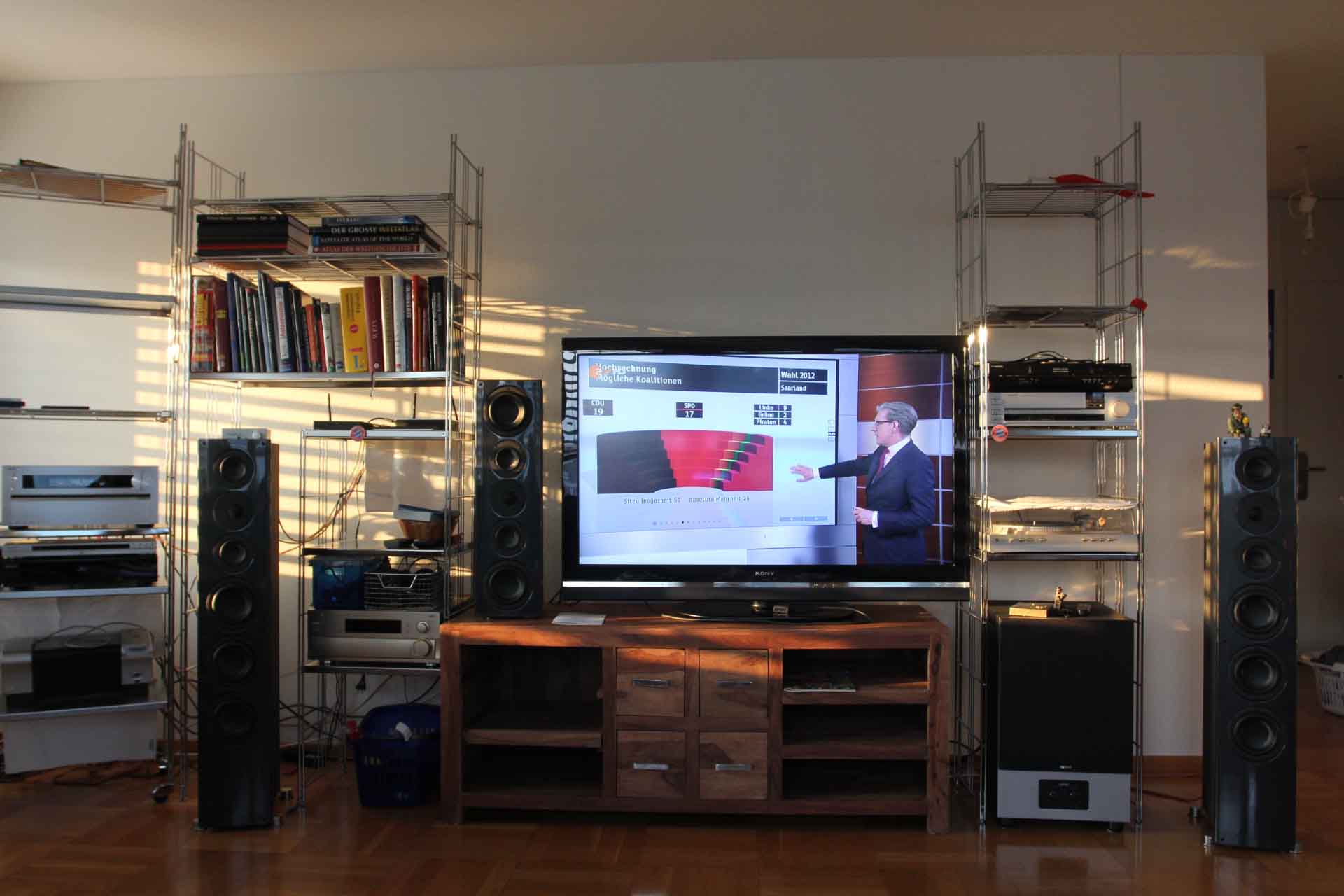

				Verfasst: So 25. Mär 2012, 20:06
				von MichaelG
Hier mal meine LS-Front. Ich betreibe nun die Nuvero 11 mit 50cm Abstand von LS-Hinterseite zu Rückwand. Keine Veränderung.
Noch zur weiteren Information (vielleicht hilft es bei der Analyse): Bei ganz kurzen Bassimpulsen wie z.B. "Tricycle" von "Flim & The BBs" erscheint mir der Klang optimal. Bei anhaltendem Bassanteil wie z.B. in Teilen von "Sie sieht mich nicht" von "Xavier Naidoo" geht es in Richtung dröhnen. Das Lied ist jedoch absolut extrem, und ich kenne die Aufnahmequalität nicht.
Ich tippe immer noch auf den Parkettboden und werde sicher ausprobieren, Steinplatten unter die Boxen zu legen.
Hat jemand Erfahrung mit Metallregalen dieser Art?
Grüsse, Micha
				Re: Nuvero 11 Welcher Wandabstand?
				Verfasst: So 25. Mär 2012, 20:31
				von g.vogt
				Hallo Micha,
wenn die nuBox 681 bei der selben Aufstellung kein Dröhnen verursacht hatte, dann wäre das Naheliegendste, dass sich das Problem in dem Frequenzbereich befinden muss, der von den nuBoxen im Gegensatz zu den nuVero 11 nicht mehr mit vollem Pegel wiedergegeben wird, also so im Bereich 30 - 45 Hertz. Ich tippe auf die erste stehende Welle zwischen Lautsprechern und Hörplatz, die liegt, wenn ich mich nicht vertan habe, bei 35 Hz. Allerdings muss man da auch erst mal Musik haben, die diesen Bereich überstreicht.
Ach so: Der Center bleibt hoffentlich nicht auf dieser unglücklichen Position, oder?
Mit internetten Grüßen
Gerald Vogt
				Verfasst: So 25. Mär 2012, 20:44
				von Surround-Opa
				Warum sitzt du soweit weg, hab in einem anderen Thread gesehen das du die 681er ja im Nacken hast.
Rutsch doch mit dem Sofa mal näher ran.
				Verfasst: So 25. Mär 2012, 22:40
				von MichaelG
				g.vogt hat geschrieben:
Ich weiss momentan nicht, wie ich den Center legen soll, aber nach meinem Empfinden klingt er stehend ganz ausgezeichnet.
Micha
