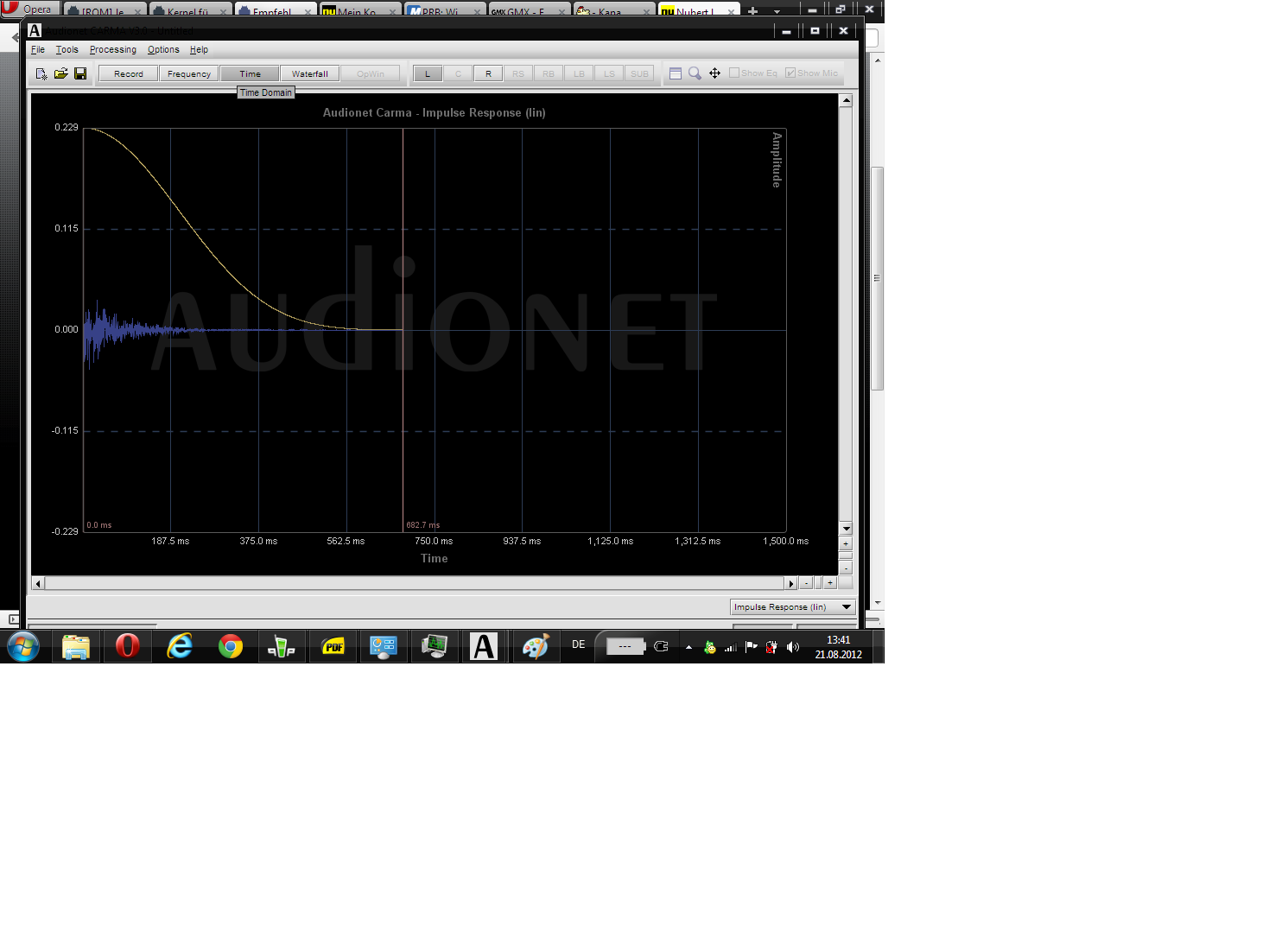

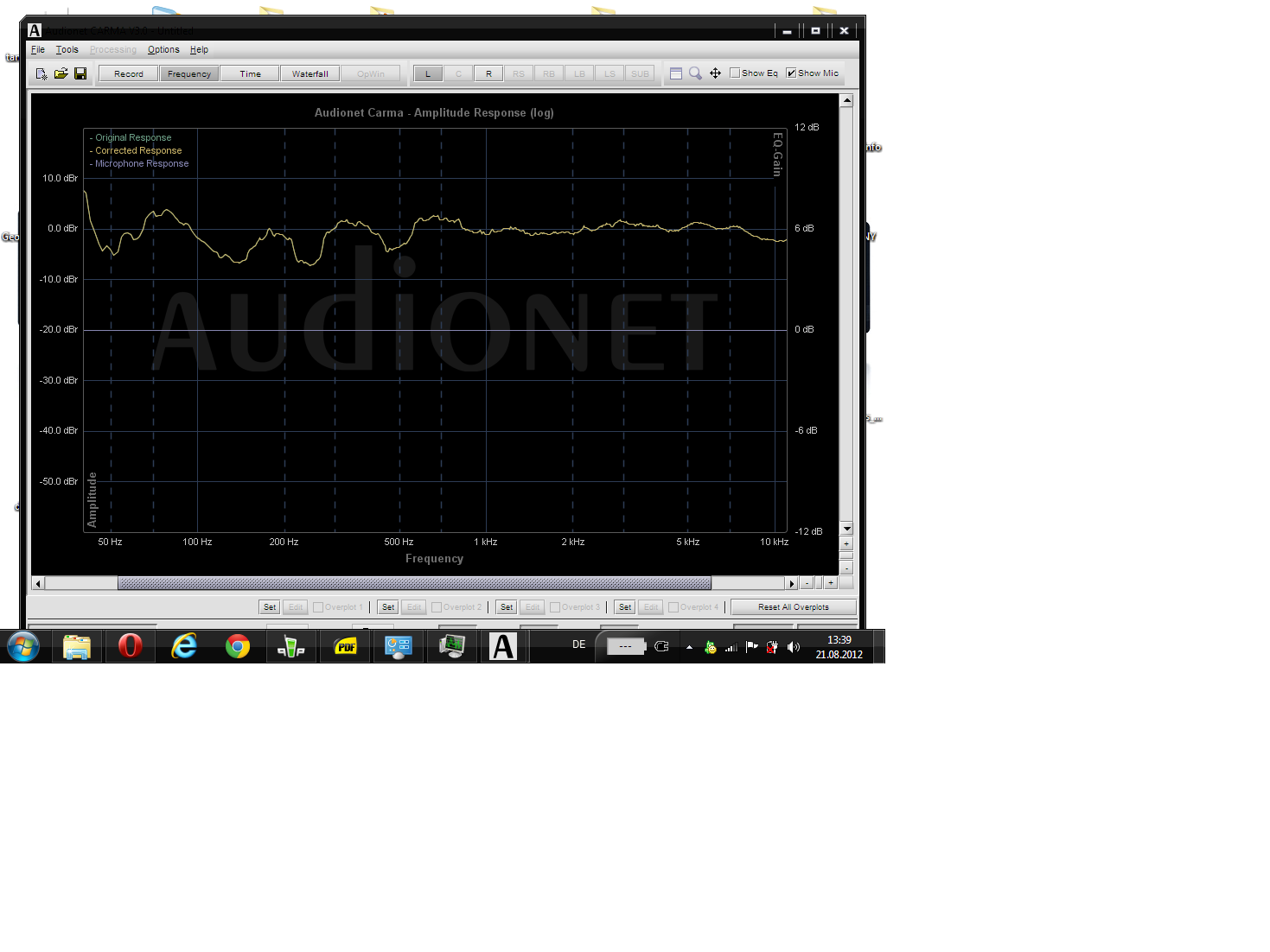

ich habe mal nen screenshot gemacht, ich sehe da nicht so durch

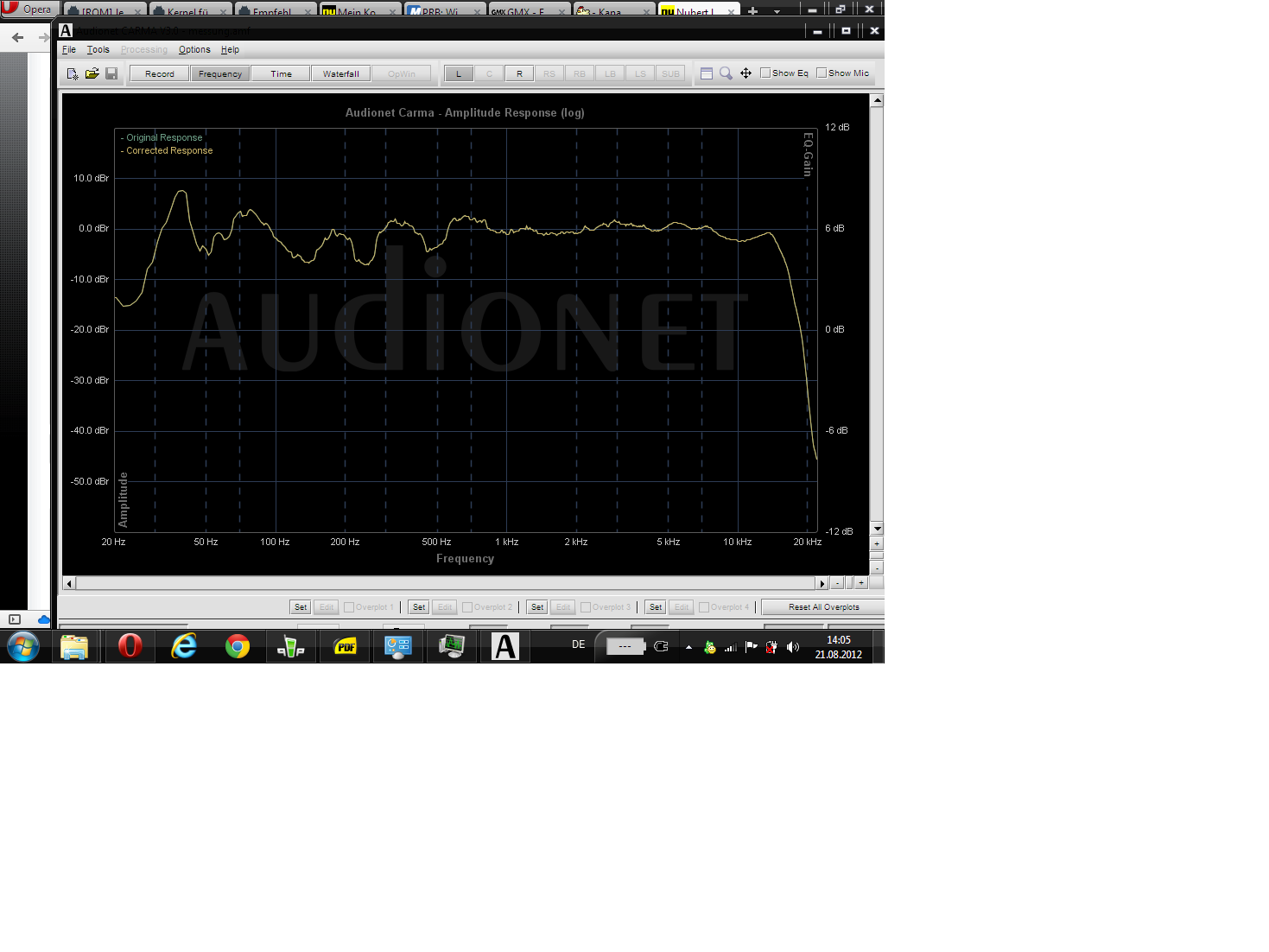

Also für mich sieht der Frequenzverlauf garnicht so schlecht aus, kaum mehr als +-5 db Schwankungen. Der Bereich zwischen 100 - 150 Hz ist ein bischen dünn aber nicht wirklich schlimm, dies könnte den "fehlenden" Bass erklären. Kannst du mal ein bischen den Bereich unterhalt 200 Hz vergrößern, das ist sehr gequetscht.
Die Nachhallzeit ist wie zu erwarten übel.

so besser:
was bedeutet das mit der nachhallzeit für den klang und bei welchem wert läge denn ein gute?
