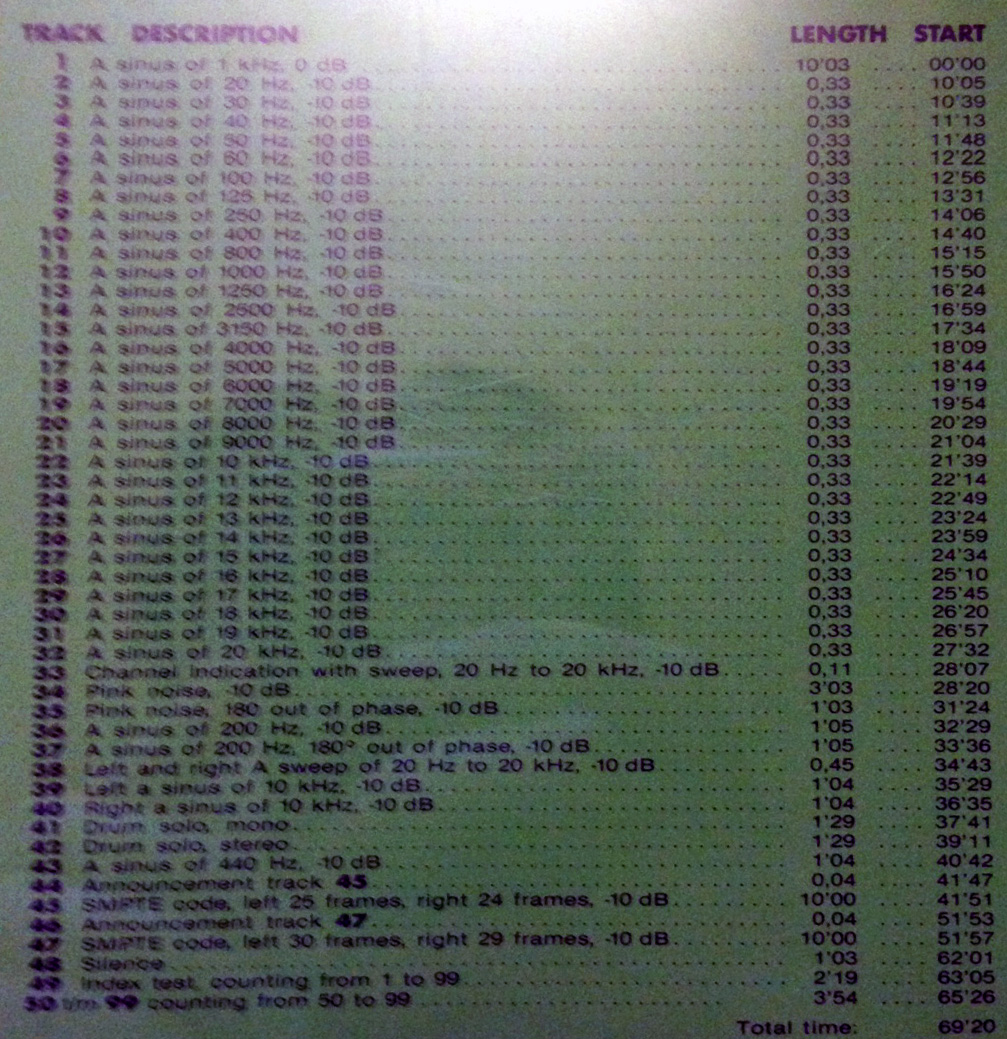

ich finde das toll, was du machen möchtest!
ich habe ein Test-CD mit Sinustönen hier bei mir.
da ist schon recht viel oben.
CD-Inhalt
CD-Inhalt
aber da gibts bestimmt noch Sachen, die dazu gehören.
70, 80 und 90Hz zB fehlen auf der CD.
Keine Ahnung warum. Scheinbar unwichtige Frequenzen für die Macher dieser CD.
Wenn Ihr möchtet könnte ich die CD mit Euch sharen. 8)

Aber was verbirgt sich hinter Nr 48: Silence, also zu deutsch Stille?
Wirklich Stille?

joe.i.m hat geschrieben:Aber was verbirgt sich hinter Nr 48: Silence, also zu deutsch Stille?
Wirklich Stille?
Ich habe mir das gerade angehört.
Nummer 48 ist bis auf den Sprecher, der die kommende Stille mit dem Wort Silence einleitet immerhin 11,4 MB groß.
Ein AIFF File.
Im Prinzip genauso groß, wie das File Pink Noise, 180 Out Of Phase, -10 Db mit 11,4MB wo man tatsächlich etwas hören kann.
Frage - warum benötigt fast nix so viel Speicherplatz? 8O
Offensichtlich ist meine Kette in der Lage die Nummer 48 zu meistern.
Geräuschlos.
Ein Traum.
:mrgreen:

Interessant, das habe ich noch nicht gehört. Weiß vieleicht jemand, wo zu so ein nichts hören als Testton gut ist? Wenn so etwas wichtig ist, sollte es in jedem Fall mit auf eine Testton CD/DVD.

Silence ist zum Messen des Rauschabstands gedacht.
Ein abgeschaltetes Gerät verhält sich anders als ein laufendes Gerät mit Null-Signal.

BlueDanube hat geschrieben:Silence ist zum Messen des Rauschabstands gedacht.
Ok, das hab ich so noch nie bedacht. Dann gehört sowas aber erst recht auf solch eine Testton CD.
