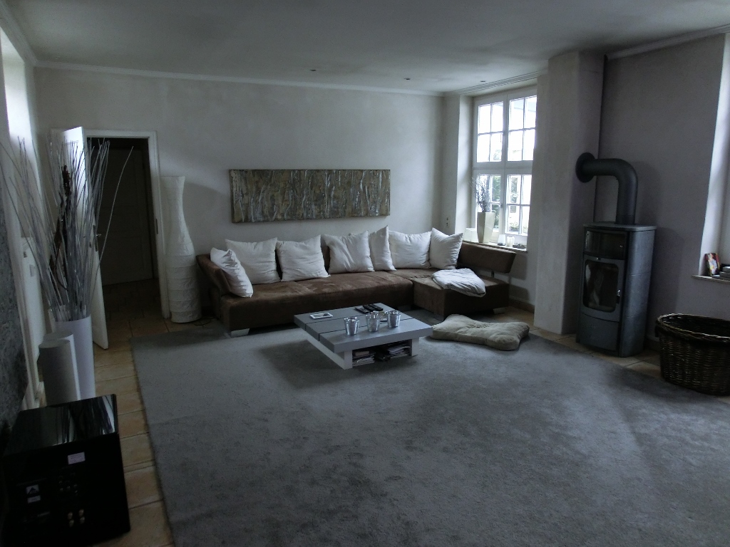

Wenn ich mir den Raum so ansehe, könnte ich mir vorstellen, dass er sehr hallig ist. Als einzige raumakustische Maßnahme sehe ich aber nur einen Teppich und die Kissen auf den Sofas.
An den Wänden wäre noch genug Platz für Absorber, die dir ein Forenuser auch günstig mit Bildern bedruckt liefern kann. Du wirst dich wundern, um wie viel besser der Klang plötzlich wird. Als erste Maßnahme würde ich aber Vorhänge am Fenster anbringen.

Das kommt noch zu der alles andere als optimalen Aufstellung erschwerend hinzu! Wenn an Aufstellung und Raum gearbeitet wird, dann werden die 284er wahrscheinlich nicht wiederzuerkennen sein!

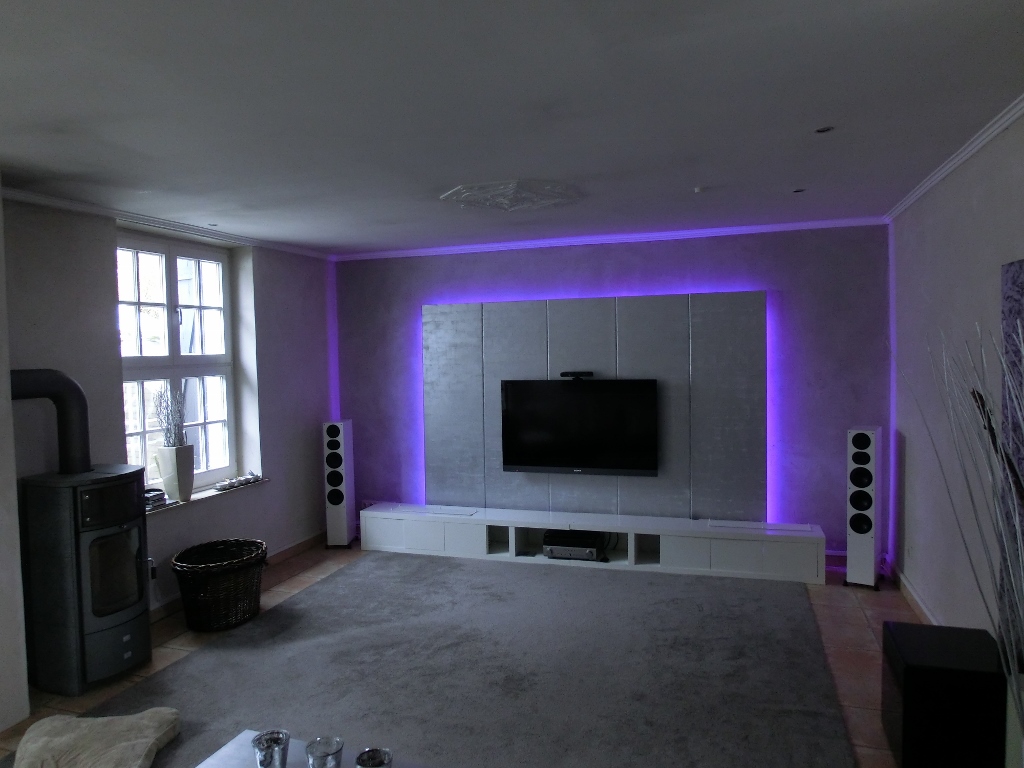

Re: Endstufe oder hochwertigeren AVR für Nuline 284?
nachdem ich einige nette Hinweise von Euch bzgl Aufstellung etc. bekommen habe, wollte ich einfach mal ein wenig testen.
Siehe da, schnell gab es auch schon einen konkreten Plan. Das auf der Seite wo die Anlage steht (stand) links die Tür ist (war), empfand ich sowieso als störend, da mich dies bei der LS Aufstellung stark eingeschränkt hatte.
(Also musste ich nur noch schnell meine Freundin von meinem Vorhaben überzeugen, was zum Glück auch nicht sonderlich kompliziert war.)
Daher haben wir einfach mal alles um 180° gedreht und dabei gleich die Wand noch nett verkleidet.
Somit hatte ich auch die Möglichkeit die LS weiter auseinander zu stellen da der Sitzabstand ja definitiv recht groß ist.
OMG, was haben wir nicht alles ausprobiert......Sofa und Lautsprecher gefühlte 1000x verschoben. Immer wieder etwas weiter nach vorne und weiter und weiter und dann doch wieder zurück usw.
Am Ende entschieden wir uns dann für die Aufstellung, so wie sie auf den Bildern zu sehen ist.
Was mich jedoch sehr wundert, ist die Tatsache das (entgegen aller Gesetze) wir es am besten finden, wenn die Lautsprecher recht wandnah stehen.
Ich hatte sie auch mal einige Tage weiter nach vorne gezogen. Ca 1m Abstand zur Rückwand und ca 50 cm Abstand zur Seitenwand.
Und genau da war ich doch sehr verwirrt. Jeder empfiehlt bei der Aufstellung darauf zu achten, das die Ls nicht zu wandnah stehen und ich persönlich
konnte mich in Punkto Klang nicht damit anfreunden.
Mir fehlte es irgendwie an Volumen und Bass. Um genauer zu sein, die 284er hörten sich an, als hätte jemand den Bass auf -6db gestellt.
Also etwas wandnaher probiert und siehe da, nun klingt es viel runder und voluminöser.
OK, einen winzig kleinen negativen Effekt hat das ganze auch.......sitzt man auf dem Sofa (an der Rückenlehne angelehnt) ist manchmal ein leichtes Brummen / dröhnen zu vernehmen. Hier hilft es einfach, den Bass- Schalter der 284 auf "Reduziert" zu stellen und schon ist das Brummen weg.
Sitzt man aber normal auf dem Sofa (also nicht hinten angelehnt) brummt auch nichts.
Was mich wiederrum noch ein wenig irritiert, steht man im Raum (also etwas weiter vorne, quasi vor dem Tisch) ist der Bassanteil recht schwach.
Könnte man das mit mehr Leistung in den Griff bekommen?
Und nun seit Ihr wieder an der Reihe
Gruß Dirk

Eigentlich machst du bei der Aufstellung alles falsch, was man falsch machen kann - aber wenn es für dich gut ist, ist es gut. Gegen das Bassloch in der Mitte des Raums hilft auch mehr Leistung nicht.
Wenn du überwiegend Musik hörst, würde ich mir einen Stereoverstärker kaufen. Mir wäre der Yamaha unterdimensioniert, vor allem, wenn du gern laut hörst.
EDIT. Vergessen: Schönes Zimmer, übrigens.

Allerdings hörst Du bei dieser Aufstellung nicht mehr Deine Boxen, sondern vorwiegend den Raum. Oder mit anderen Worten: Du beschallst irgendwie den Raum, was mit Stereohören eigentlich so gut wie nichts zu tun hat! Solltest Du darauf Wert legen, gelten die Aufstellungsregeln, die Dir hier erläutert wurden. Wenn nicht, ist es auch gut, nur solltest Du dann aufhören, über andere Elektronik nachzudenken, da das bei dieser Aufstellung völlig sinnlos wäre.

dein raum sieht ja ziemlich lang aus, sodas sich die erste mode ziemlich weit unten befinden müßte im Hz keller.
Natürlich kannst du auch das aufdicken des basses nutzen, um etwas mehr volumen ins klangbild zu zaubern.
Ein großes problem ist natürlich der sitzplatz.
Direkt an der wand sitzen führt immer zu dem problem was sich bei dir äußert.
Kenne es auch aus eigener erfahrung.Und schön ist das wirklich nicht.
Wie du selber schon richtig erkannt hast, wird das problem geringer, um so weiter du von der wand wegrutscht.
Daher ist die lösung sehr simpel und einfach auszuführen.Nimm mal einen hocker der ca. genau so hoch ist wie dein sitzplatz auf dem sofa.
Und rutsche immer schritt für schritt weiter nach vorn.Da wo es sich klanglich am besten anhört, wäre der ideale platz.Ob dieser dann auch zu realisieren ist, steht natürlich auf einem anderen blatt.Zur not kannst du aber mit dieser technik auch einen platz finden, der ein guter kompromiss ist aus beiden punkten.Optik und klang.
Dann zum zweiten punkt mit dem schwachen bass weiter vorn im raum.
Dort könntest du selbst eine 2000W endstufe ranhängen und es würde sich kaum was ändern.Das ist einfach physikalisch so, das an dieser stelle einfach ein bassloch sitzt.
Sollte dich ja aber nicht stören da du ja viel weiter hinten sitzt.Also alles gut.
Ich hoffe ich konnte dir ein wenig helfen.
