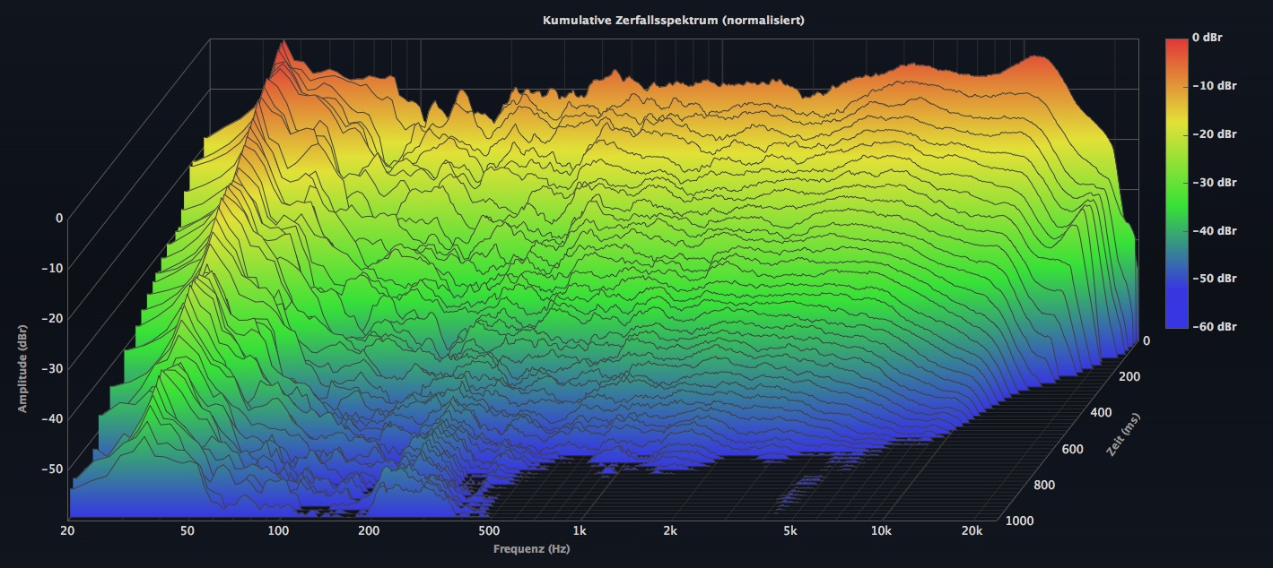

Gruppenlaufzeit ist nicht Nachhall! Das bunte Wasserfalldiagramm ist der Nachhall, Du hast ihn ja schon im vorherigen Beitrag drin. Du solltest nur die Achse auf -60dB erweitern.
Gegen das Bassloch hilft nur eine Änderung der Aufstellung. Ich kann mir eigentlich nicht vorstellen dass es nicht dünn klingt mit dem extremen Nachhall im Mittel-/Hochton und einem Loch im Kickbass.

habs geändert im vorherigen Post...

Ok, bitte noch eine Kleinigkeit ändern: Das ist jetzt -70dB... ein Klick zuviel.Georg A. hat geschrieben:habs geändert im vorherigen Post...
Außerdem in der Voreinstellung den Raum auf groß ändern, dann geht der Nachhall bis 1s.

so?

Ja, gut! Der Nachhall im Hochton ist viel zu hoch.
Und der schwache Kickbass, das sind die Sachen die mir so auffallen in der Messung.

Welche Empfehlungen gibts denn für meine Situation?
Das Akustikbild an die Rückseite kommt, ein Regal an eine Seite, welches wie ein Diffusor wirken kann. Die andere Seite könnte ich nur temporär mit einem mobilen Diffusor / Absorber abdecken.
Das Loch bei 100-200 Hz könnte man durch Boxen rücken angehen?
Danke und Grüße

Passt soweit mit dem Bild. Musst nur schauen ob es zur Reduzierung des Nachhalls langt. Aber da kann man ja sehr leicht iterativ vorgehen. Wenn du auf der einen Seite einen Diffusoren, in Form des Bücherregal hast, sollte auf der anderen Seite auch ein Diffusor aufgehängt werden, um die Symmetrie zu gewähren.Georg A. hat geschrieben:Das Akustikbild an die Rückseite kommt, ein Regal an eine Seite, welches wie ein Diffusor wirken kann. Die andere Seite könnte ich nur temporär mit einem mobilen Diffusor / Absorber abdecken.
Und durch die Positionierung des Hörplatzes. Du solltest auf jeden Fall den Hörplatz von der Wand wegrücken.Georg A. hat geschrieben:Das Loch bei 100-200 Hz könnte man durch Boxen rücken angehen?
