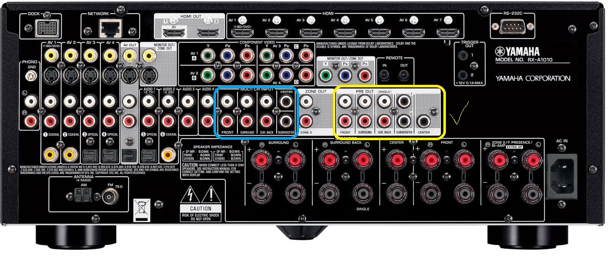

von Fly
CD-Player, Telefon bzw Signalquelle direkt per Cinch an den Woofer --> Woofer sollte spielen
Prüfen ob am Yamaha auch WIRKLICH der subwoofer-AUSGANG verwendet wurde und nicht der SW-Eingang...
Blau markiert EINgänge, Gelb die zu verwendenden AUSGänge:
