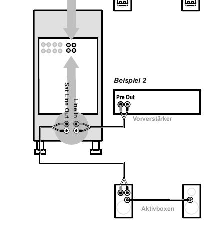

Hi,
den Sub kannst Du nicht direkt an die A20 anschliessen, das geht nur bei den neuen nuPros.
In der BDA Seite 7 ist das Beispiel beschrieben.
VG
VG

Von der Quelle aufgetrennt, der jeweilige Seitenkanal in einen Subwoofer und von dort aus in die die entsprechende nuPro.50224 hat geschrieben:Hallo
Wie würde man denn einen 2ten sub mit den a20 verwenden/anschließen?
Du brauchst ein Audiokabel mit 3,5mm Klinkestecker und RCA (Cinch) Steckern. Mittlerweile werden die auch gerne MP3 Audiokabel genannt. So ein Kabel liegt den nuPro auch schon bei, es könnte aber evtl. zu kurz sein. Zudem müssen die nuPro dann auch noch mit dem Subwoofer verbunden werden, dazu verwendest du bspw. ein nuCable Audio.turmbauer hat geschrieben:Okay, ich werde mir also den aw600 bestellen.
weiss zufällig jemand von euch ob ich den direkt an die a-20 anschliessen kann? Oder benötige ich noch zusätzliche kabel oder eine Soundkarte oder so?
Habe die a-20 bisher immer nur direkt per chinch am fernseh/tablet hängen und bin mit der Tonqualität auch sehr zufrieden ^^ Man hört hier ja soviel von Raummoden, einstellen... Allerdings habe ich so oder so nur eine Möglichkeit den Sub zu stellen. Nämlich quasi direkt vorne am Fernseher neber die Nupros die auf einem kleinen Ikea Regal stehen.

Oder die beiden Subs "in Reihe schalten". Also von der Quelle -> Sub 1 -> Sub 2 -> nuproMysterion hat geschrieben:Von der Quelle aufgetrennt, der jeweilige Seitenkanal in einen Subwoofer und von dort aus in die die entsprechende nuPro.50224 hat geschrieben:Hallo
edit: ne ist Quatsch!
Geht nur parallel, wie oben beschrieben.
