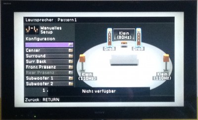

ich habe heute mit meinen begrenzten Möglichkeiten eine REW-Messung durchgeführt. Ich hab die Messung anhand eines Workshops durchgeführt. Soweit hat alles wunderbar geklappt. Nach der Messung allerdings kam die Fehlermeldung "Es wurde während der Messung Clipping festgestellt". Die Messung muss jetzt erneut mit weniger Lautstärke durchgeführt werden. Dazu ist die Regierung heute allerdings nicht mehr bereit. Ich habe anschließen noch die Trennfrequenz der LS geprüft und dabei ist mir das Foto anbei aufgefallen. Wenn ich die Stand-LS auswählen möchte um die Trennfrequenz einzustellen, kommt die Fehlermeldung. Kann doch nicht richtig sein, oder? Auch ein neues Einmessen hat daran nichts geändert. Hilfe!?

Wenn Du keinen Subwoofer im Sytem hast, oder dieser nicht erkannt wird, dann sind die Fronts immer Large und sollen den LFE mitspielen... Ergo kannst Du dann die Front auch nicht trennen...

Hallo MGM,
dachte ich mir schon! War mir aber nicht sicher

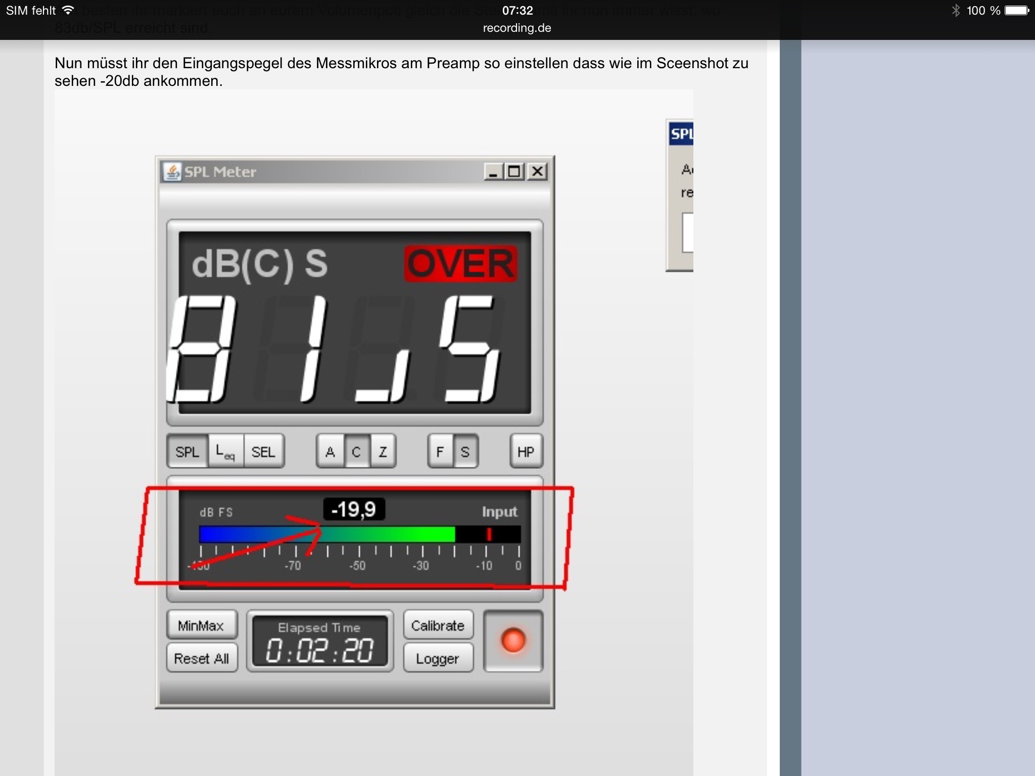

Bzgl. Der REW-Messung gehe ich nach diesem Workshop vor, weil ich selbst keine Ahnung habe (noch ganz am Anfang stehe).
http://recording.de/Community/Forum/Rec ... 04318.html
Dabei stoße ich auf folgende Passage: Ich habe aktuell keine externe Soundkarte zur Verfügung. Daher habe ich meine Laptop über HDMI an den AVR angeschlossen. Am Mikroeingang des Laptops habe ich das Messmikro des AVR angeschlossen. Wo Stelle ich jetzt den Eingangspegel des Messmikros ein?

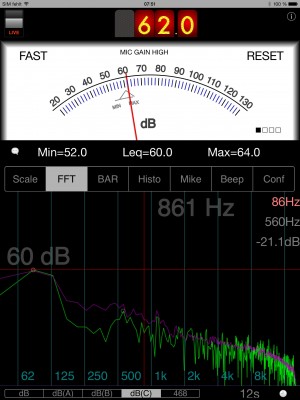

Ach ja, ich besitze auch kein Pegelmessgerät. Daher habe ich im Netz nach Apps für iOS gegoogelt und bin auf die App SPLnFFT gestoßen. Nach Tests soll das Mikro des iPhone direkt durch die App angesprochen werden und vernünftige Messergebnisse liefern. Den Pegel kann ich also "mehr oder weniger" genau bestimmen. So sieht das aus der App raus aus:
Vielen Dank für eure Hilfe, Flo
