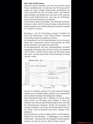

Hier mal ein Auszug aus Technik satt

Mich würden dazu auch Meinungen interessieren. Allgemein wird Bi-Amping in den Foren, die ich bisher gelesen habe, eher als unnötig abgetan. Welche Vorteile könnte man daraus ziehen?
Solange dabei die Weiche nicht umgangen wird, bleibt es nur bei eventuellen gegenseitigen Beeinflussungen der beiden Wege sowie bei dem Umstand, dass man mit jeweils zwei Verstärkern arbeiten kann, also sozusagen noch eine leistungsschache Altanlage mit ins Spiel bringen könnte. Oder sehe ich das falsch?

vorteile: evtl. besserer klang, aber das ist nur noch mess- und nicht hörbar (aussage von hr. nubert: bringt bei unseren boxen (also den nubert-boxen) kaum vorteile)
nachteile:
ggf. höhere kosten
mehr benötigter platz

Was ist an dem Klang besser und wodurch kommt es? Doch die Beeinflussung der beiden Wege? Nach meinem laienhaften Verständnis müssten das dann auch unterschiedliche Weichenwege sein, oder?
Wie nutze ich das eigentlich richtig? Zweimal mit jeweils einem Vollverstärker drauf bei vollem Spektum? Oder bei den beiden Verstärkern die nicht benötgten Frequenzen gleich etwas wegnehmen, damit sie nicht in der Weiche vernichtet werden müssen?

naja du hast halt 2 bereiche und damit in der theorie keine überlagerungen mehr in der weiche
allerdings gibt es auch nachteile
wenn dich das thema näher interessiert: nubert bietet hervorragende lektüre (u.a.) zu dem thema in "technik satt": http://www.nubert.de/downloads/technik_satt.pdf
ab seite 20
ich würde die sachen jetzt auch nur abtippen
allgemein ist es sehr empfehlenswert, dass dokument sich durchzulesen
