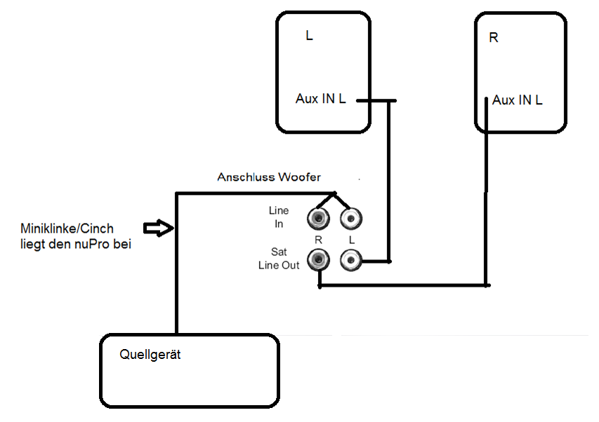

Hallo
Ich habe heute den AW-350 bekommen und schon aufgestellt. Ich habe dann doch einen Weg gefunden ihn soweit weg von der Wand zu bekommen, dass kein Dröhnen vernehmbar ist.
Nun ist es so, dass es zwei unterschiedliche Anschlussarten gibt. Die erste habe ich beigefügt.
Diese habe ich nun auch so gewählt, denn ein Mitarbeiter von Nubert hat mir diese so zugemailt.
In der Bedienungsanleitung steht aber eine andere Methode:
Bei dieser geht das Signal vom Sub (sat line out) nur zu einem Aktivlautsprecher. Von diesem Lautsprecher (line out) geht dann ein Cinch Kabel zum zweiten Lautsprecher.
Da ich die Kabel bereits in Kabelkanäle verlegt habe und es mit einigem Aufwand verbunden wäre dies zu ändern,würde ich gerne wissen, ob hier überhaupt ein Klangunterschied zu erwarten ist.
In der Bedienungsanleitung ist die hier abgebildete Mthode eigentlich für Systeme ausgelegt, bei denen eine separate Endstufe zwischen geschaltet ist.
Danke schon mal für eure Antworten.

Re: Aufstellung Subwoofer
Also wörtlich steht da: der Vorteil dieser Anschlussart ist, dass bei Verwendung des Ausgangs sat line out der Hochpass für die Lautsprecher genutzt werden kann, um so einen sehr guten Übergang zum Subwoofer zu ermöglichen. Jedoch bedarf es hierzu einer separaten Endstufe oder einem Verstärker mit separaten Endstufeneingängen (Main In).
du hast ja seperate endstufen: die die in den aktiven a-20 verbaut sind
die von dir verwendete variante ist sauber und hat keine klanglichen nachteile
