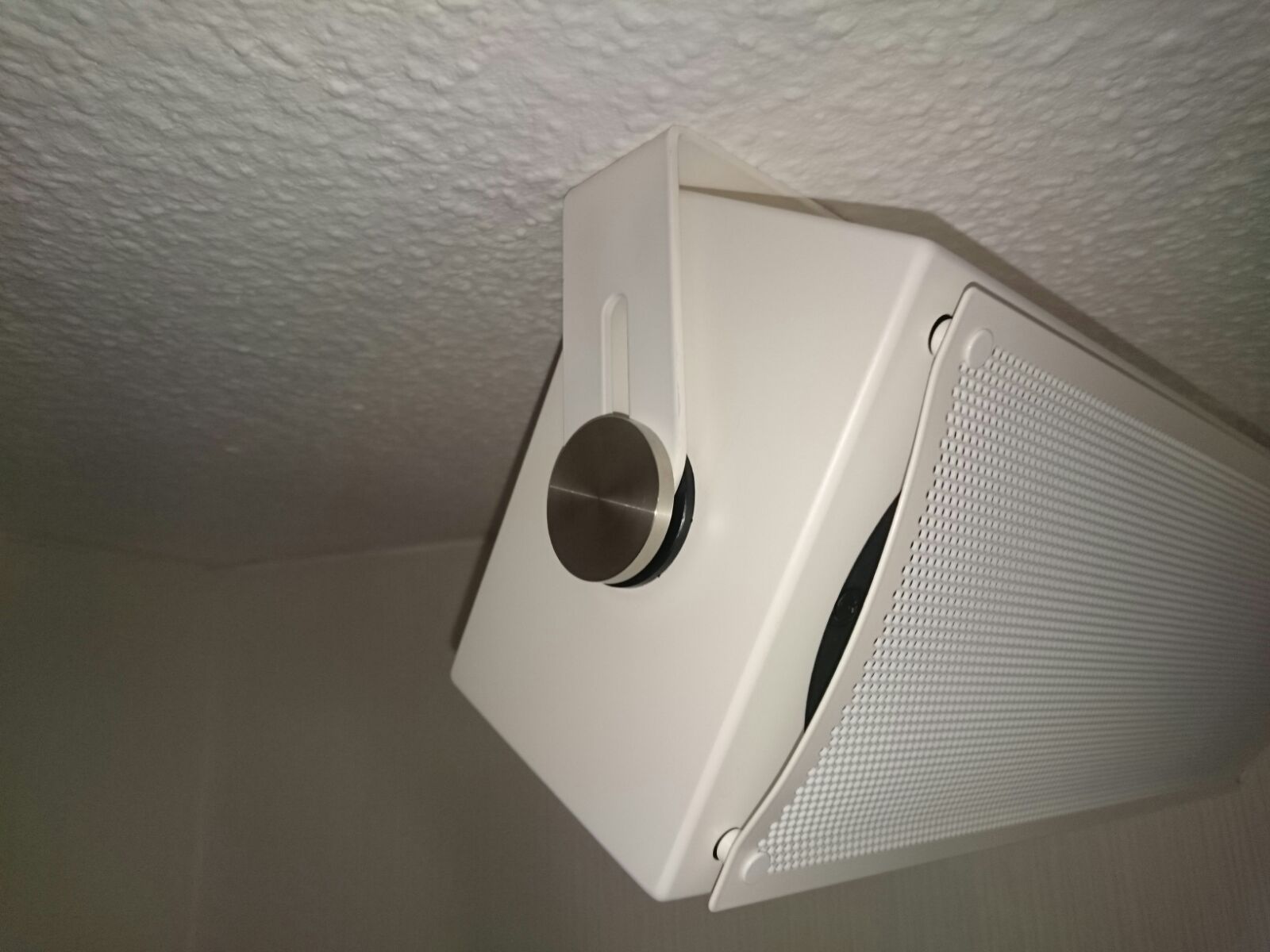

wenn ichs richtig sehe, hast du Zusatzwinkel an die WH10 geschraubt und die an die Decke geschraubt. :? :?:
Aber hinter der WS...

Für interessierte, hier der Beitrag von Ente69 mit einer möglichen Lösung zu dem Problem: http://www.nubert-forum.de/nuforum/view ... =2&t=39351
...schon komisch, dass Nubert die Halterungen nicht einfach ein wenig länger gemacht hat, dann wären sie viel flexibler.
Ich habe wirklich viel gesucht, doch es gibt quasi keine Deckenhalterungen für größere LS, bei denen man die Boxen nicht anbohren muss... und das möchte ich in jedem Fall vermeiden.
Vielen Dank nochmal für deine Antwort Ente69, die Bilder helfen mir sehr! Mal sehen ob ich die Lösung so übernehme oder mir was eigenes einfallen lasse :wink:
Denkst du dass es funktionieren würde, wenn ich die Schraubenschlitze der WH-10 etwas verlängere?

palefin hat geschrieben:wenn ichs richtig sehe, hast du Zusatzwinkel an die WH10 geschraubt und die an die Decke geschraubt. :? :?:
Ja, so ist es.

GaP hat geschrieben:Vielen Dank nochmal für deine Antwort Ente69, die Bilder helfen mir sehr! Mal sehen ob ich die Lösung so übernehme oder mir was eigenes einfallen lasse :wink:
Hat vielleicht noch jemand anderes Erfahrung mit der Deckenmontage von LS für Heimkino? Mein Entschluss, die WS-14 zu kaufen, steht nämlich noch nicht zu 100% fest :mrgreen:
Gruß,
GaP
Habe ich gerne gemacht. Ich hatte ja das gleiche Problem :wink:
Ich kenne Jemanden der hat die Schraubschlitze verlängert, bzw. verlängern und anschließend lackieren lassen. Hier ist ein Bild davon:

Wow... dass du von der Lösung mit den verlängerten Schraubschlitzen ein Bild parat hast, damit habe ich nun wirklich nicht gerechnet... Sieht so aus, als würde der einstellbare Abstrahlwinkel für meine Situation genau passen! So werde ich es versuchen, das passende Werkzeug hat ein Verwandter.
