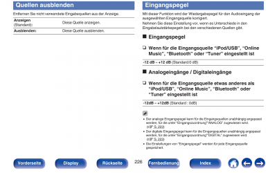

Re: Marantz SR7010 eventuell defekt
Ich hab den gleichen BDP und vom Marantz den Vorvorgänger. Da (beim Marantz) findet man die Einstellung unter Eingänge und Eingangspegelemh hat geschrieben:war bisher nicht bewusst, dass ich einen Eingangspegel festlegen kann, sofern das Audiosignal per HDMI durchgereicht wird.
Diese Option habe ich weder beim Blu Ray Player (Pioneer BDP-450) noch beim Marantz gefunden
Nochmals vielen Dank an Euch für die Unterstützung.
Und ich hatte auch Übersteuerungen bei +12
Ist beim SR7010 gleich
Das ist ein Service hier...danke dafür!!!Prince666 hat geschrieben:Ist beim SR7010 gleich
Die Einstellungen sind auf Standard mit "0"
