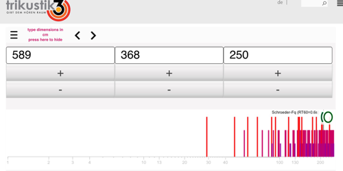

Ach ja... wenns irgendwo dröhnt... sind die raumabhängigen Raummoden, kennt jeder....
hier kannst du die Freq. berechnen lassen, die bei deinen Raummaßen zum Dröhnen neigen..
http://trikustik.at/raummoden-rechner/
Hinten glaub ich auf 0°, seitlich müsstest du ausprobieren...
20 ist schon ein recht hoher Wert für das Vol.....

Danke für den Tip. Leider fehlen mir die Kenntnisse um diese Daten zu verarbeiten.
