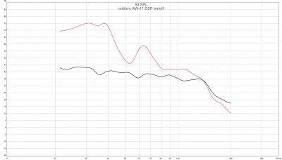

Das ist immer noch sehr knapp, wie vielleicht nachfolgende Beispielmessung verdeutlicht:Heimkinomaxi hat geschrieben:Würde bereits angekündigt und mir von Chris auf der Facebook Seite bestätigt dass es +-9 dB sein sollen und neue Funktionen über die Pro Software hinaus kommen sollen. Was es dann wirklich wird bin ich absolut gespannt !
Die besonders ausgeprägten Moden mit 23 und 18 dB wären damit nicht sauber korrigierbar.
Die beiden AW-17 könnte man damit gar nicht beeindrucken:

Ich glaube hier liegt ein Missverständnis vor. Die +-9dB nutzt man nach einer automatischen Einmessung von Audyssey zur möglichst maßvollen persönlichen Korrektur des Ergebnisses.

Ich glaube nicht, Tim.Bulle hat geschrieben:Ich glaube hier liegt ein Missverständnis vor. Die +-9dB nutzt man nach einer automatischen Einmessung von Audyssey zur möglichst maßvollen persönlichen Korrektur des Ergebnisses.
Wenn Du wüsstest, was ich schon für wunderliche "Korrekturen" nachgemessen habe. Erstens wurde die dargestellte Korrektur in vielen Fällen nicht ansatzweise erreicht, zweitens wären selbst +- 9dB nachträglicher Korrektur-Headroom nicht ausreichend, um daraus etwas lineares, der Hörkurve entsprechendes abzubilden.
