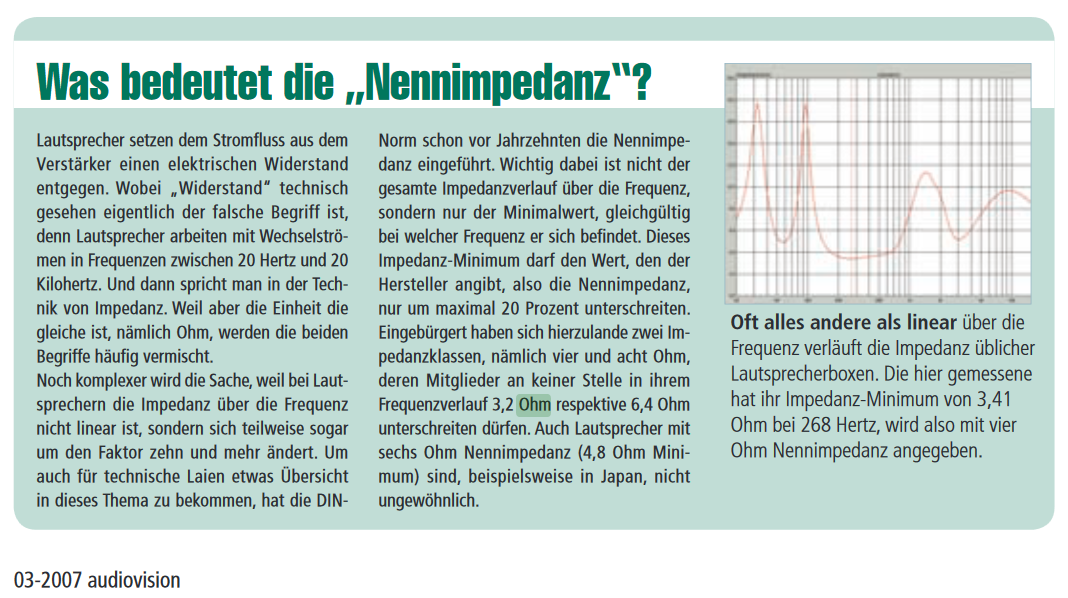

Eine 4 Ohm Box darf sogar nicht unter 3,2 Ohm fallen (-20 % Toleranz über das gesamte Frequenz-Spektrum). :wink:
Hier mal von der Nubert-Seite ein Audiovison-Bericht rauskopiert: https://www.nubert.de/downloads/problem ... pedanz.pdf

Weyoun hat geschrieben:Eine 4 Ohm Box darf sogar nicht unter 3,2 Ohm fallen (-20 % Toleranz über das gesamte Frequenz-Spektrum). :wink:
Ah, das war es. 3,2 Ohm. Sorry. Ich hatte nur 2 im Kopf.
Und damit nicht 1 Ohm, sondern zwischen 2 und 3 Ohm wurden Boxen gemessen.
