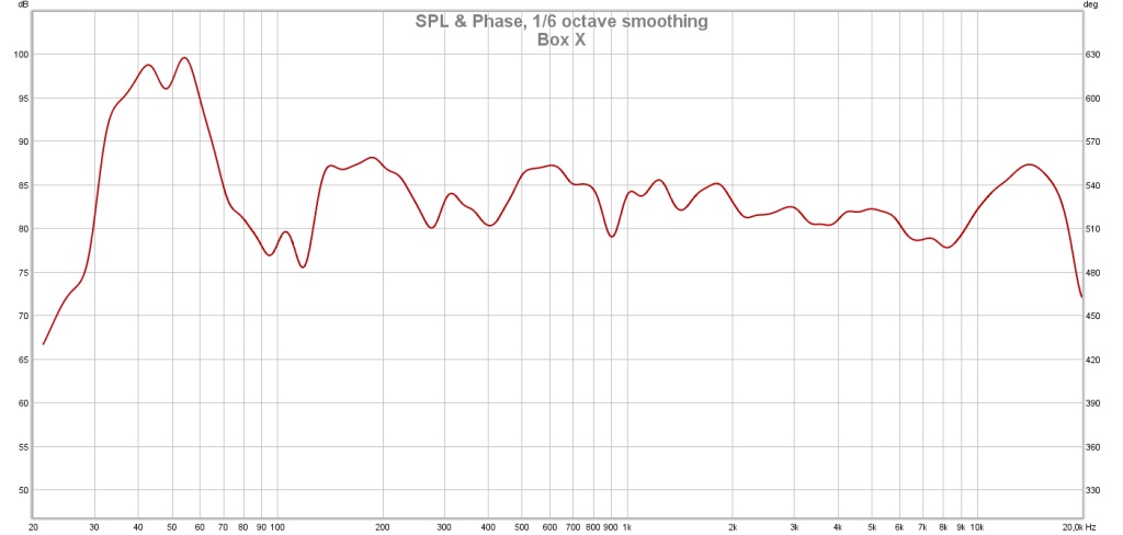

Die Bassabsenkung greift sehr breitbandig und senkt nur um 5 dB ab (wie viel davon tatsächlich ankommt, hängt ebenfalls vom Raum ab), in wie fern soll man damit, am Beispiel der nachfolgenden Messung, die vorherrschenden Bassprobleme in den Griff bekommen?volker.p hat geschrieben:Bei zu viel Teifbass lässt sich dieser wirkungsvoll mit dem hinterem Schalter absenken. Habe ich gestern abend erst noch mal ausprobiert.
Die Wirkung des Schalters setzt bei der 334 bereits unterhalb von 200 Hz ein, auch die Propfen wirken erst ab >100 Hz.
