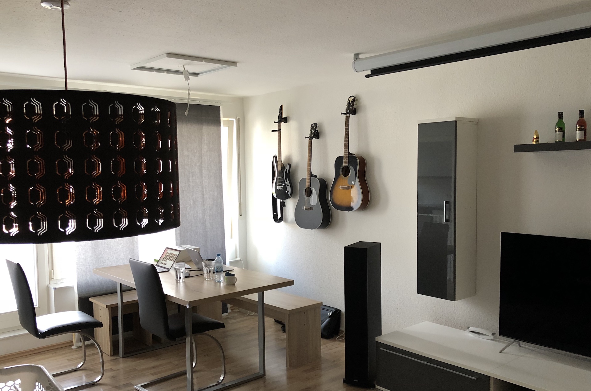

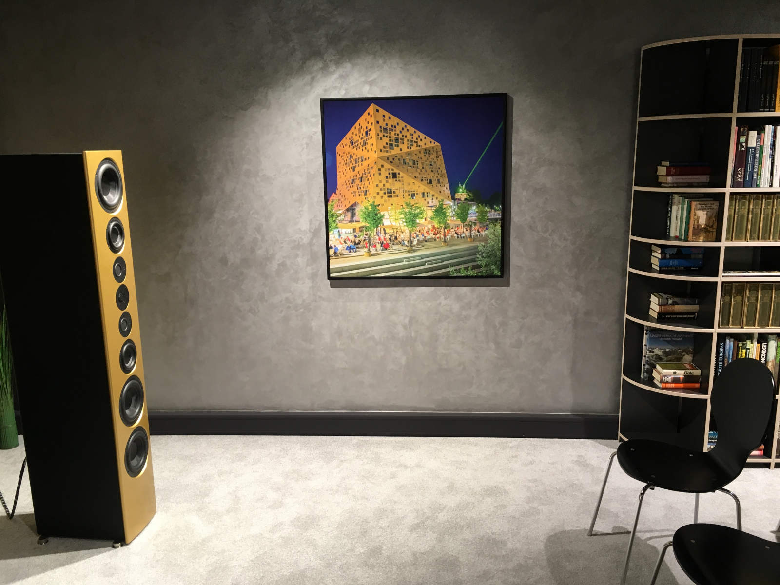

Kannst Du mir mal Bilder von eurem Hörraum zeigen? Unser Raum ist dermaßen schallhart, dass es hallt wie in der Kirche, wenn Sohnemann Spielzeug fallen lässt. Wir haben jetzt den Teppich mal weiter vorgezogen, so dass er nicht mehr unter dem Sofa liegt. Dadurch wurde es ein wenig besser.AndyRTR hat geschrieben:Das Zimmer sieht sehr schallhart aus. Das letzte bisschen Dämpfung vom Stoff-Sofa ist jetzt auch noch weg. Für besseren Klang ist mehr Direktschall (=Couch etwas vorziehen) und ordentlich Dämpfung/Absorber empfohlen. Deckensegel und Wandabsorber (Seiten/hinten/vorn) bringen da am meisten. Beides kann man auch sehr WAF-tauglich gestalten.
Wir haben bei uns alles selbst gestaltet. Ich habe die Basotect-Elemente beim Versender und die Stellen im Zimmer festgelegt. Meine Frau durfte sich mit Farbkombinationen austoben. Wir sind zufrieden und es war wirklich preiswert. Alternativ gibt es auch schicke fertige Absorber teils mit Metallrahmen oder Bilder zum selbst gestalten. WAF ist eigentlich kein Argument mehr gegen raumakustische Maßnahmen.

@all: Vielen herzlichen Dank für die Unterstützung und Tipps. Wie ihr auf dem hinzugefügten Bild sehen könnt, geht es in der Essecke geradewegs weiter mit der Schallhärte. Wenn man lauter spricht, dann hallt es durch die Gitarren noch stärker. Vermutlich hängen wir die Gitarren ab und ersetzen sie durch Absorber.
An der Decke möchte ich nichts anbringen, da ich früher oder später mit den RS-54 auf Dolby Atmos upgraden möchte.
Ich bin noch am überlegen wo und wie groß die Platten angebracht werden sollten. Oder ist es fast schon egal, solange die hintere Wand (idealerweise samt Ecken und Seiten) "weicher" gemacht wird?
