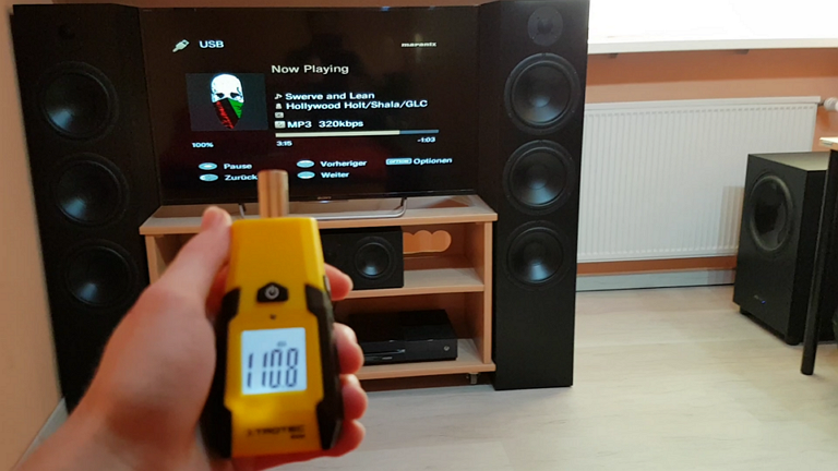

aaof hat geschrieben:Schlechte Raumakustik macht sich imho immer bei höheren Pegeln besonders bemerkbar.
Dann schaukeln sich kritische Moden auf und das hört man deutlich.
Für den Hochton benötigt eine Box wenige Watt, deine 683 ist nicht die wirkungsschwächste Box. Hier würde ich auf alle Fälle den Raum zuerst vermuten, als den Verstärker.
Ich hab vor Jahren bei einem nuDay die NV 70 und die NV 110 über einen Marantz SR 6004 ohne Endstufe gehört und das langte schon selbst für sehr hohe Pegel.
Räume in deiner Größe sind irgendwann satt, ich habe ja selbst nur knapp 20qm und kann meine vorhandene Leistung niemals komplett abrufen. Wobei ich meine Endstufe nicht missen möchte, bei sehr hohen Pegeln verspüre ich eine bessere Kontrolle, insbesondere Bässe federn nicht auf und bleiben was der Raum halt zulässt kontrollierter.

Weyoun hat geschrieben:
So sieht es aus. Aber nicht nur die Moden sind schlimm, sondern auch zu häufig reflektierter Hochton, der sich eben erst ab einem bestimmten Pegel hörbar manifestiert. U ter einem bestimmten Pegel geht das Gehör noch "großzügig" damit um.
aaof hat geschrieben:Für den Hochton benötigt eine Box wenige Watt, deine 683 ist nicht die wirkungsschwächste Box. Hier würde ich auf alle Fälle den Raum zuerst vermuten, als den Verstärker.
Die besagten 112 dB bei 1 kHz und 450 Watt Verstärkerleistung und der Hochtöner hat auf der Stelle dein Gehör "gerichtet". :wink:
Hier ein Beispiel: die "80-Phon-Kurve" (also die Kurve "gleichempfundener Lautstäke bei konstant 80 Phon, laut geltender ISO 226) liegt bei 20 Hz bei 120 dB, bei ca. 3,5 kHz bei lediglich 78 dB. Wenn bei dieser Frequenz hier tatsächlich die möglichen 112 dB gespielt werden, dann gute Nacht für das Gehör. :wink:
aaof hat geschrieben:Räume in deiner Größe sind irgendwann satt, ich habe ja selbst nur knapp 20qm und kann meine vorhandene Leistung niemals komplett abrufen. Wobei ich meine Endstufe nicht missen möchte, bei sehr hohen Pegeln verspüre ich eine bessere Kontrolle, insbesondere Bässe federn nicht auf und bleiben was der Raum halt zulässt kontrollierter.
Der Raum ist "satt" klingt gut. Ich würde sagen, der Raum ist irgendwann "fertig". Ohne akustische Maßnahmen wie Absorber, Diffusoren und / oder DSP-Korrektur gibt es einen Maximalpegel in jedem Raum, bei dem Schluss mit lustig ist.
Das deckt sich ja mit der Aussage deines Vorredners, also würdest du auch sagen, erstmal die XTZ Edge und nach dem Umzug dann den Raum etwas optimieren?

Auf 110 habe ich es aber schon mit dem Marantz allein gebracht :mrgreen:

Shuri hat geschrieben:... wenn man bei Musik mal aufdreht wird der Hochton schnell spitz ...
ich fürchte kein Verstärker auf diesem Planeten kann die klanglichen Konsequenzen deiner Aufstellung "reparieren"
auf dem 111dB Bild steht die linke 683 mit genau Null Abstand platt an der Wand! :cry:
PS: dein 5011er kann an 4 Ohm Stereo 2x 190Watt bei 0,7% Klirr, das ist nicht schlecht - auch um viel Geld wirst du nur etwa 3dB "gewinnen", das ist subjektiv fast nix
Dobbs
Re: Endstufe zur Entlastung des AVR
Beitrag von Dobbs »
Kommt mir komisch vor, dass du mit einem Paar 683 und einem 993 12 m2 nicht richtig beschallt kriegst.
Es geht offenbar auch nur um Lautstärke. Wenn man sich die Aufstellung anguckt, ist der Klang ja nicht mal sekundär.

Shuri hat geschrieben:Auf 110 habe ich es aber schon mit dem Marantz allein gebracht :mrgreen:
Wie schafft / hält man das aus? Bei knapp über 70 dB ist bei mir schon ca. Grenze vom Raum her obwohl akustisch optimiert.
