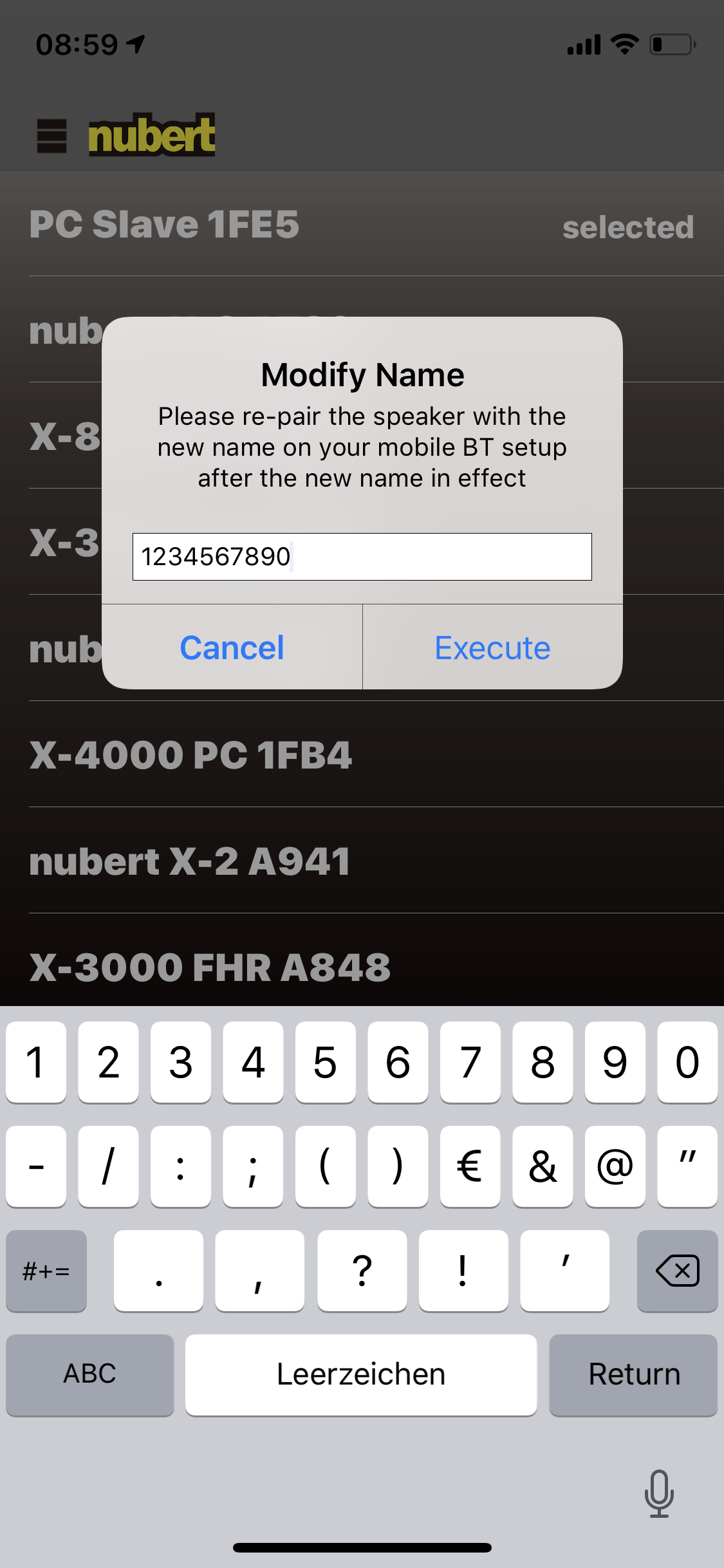

Wieso ist dies nicht dokumentiert?S. Hennig hat geschrieben:Doch das ist möglich. Wenn man im Auswahlmenü ist, kann man den Namen des Lautsprechers lange halten und es öffnet sich ein Fenster um den Bluetooth Namen neu zu vergeben. Hier sind bis zu 10 Zeichen möglich. Die vierstellige individuelle Geräte Kennung ist nicht änderbar.KarToon hat geschrieben: [*]Leider lässt sich der Bluetooth-Name der NuPros nicht verändern. Ein „nubert X-4 C…“ ist nicht unbedingt selbstklärend, zumal sich zeitweise gern auch mal die Slave-Box in der App meldet, nur dann halt keine Verbindung zulässt. Das erforderte etwas Eingewöhnung.
Danach ist ein erneutes Koppeln der Bluetoothgeräte nötig (Da sich die Geräte ID ändert). Deswegen geht die nuPro X nach erfolgreicher Umbenennung in den Bluetooth Kopplungsmodus und pairt sich.
