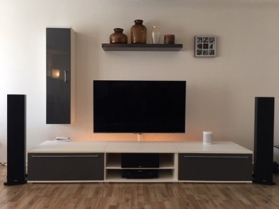

Vielen lieben Dank. Anbei ein aktuelleres Bild von vor dem neuen Teppich. Ist am Smartphone nur schwierig da über 512kb.
Der TV hängt aktuell bereits mit einer Halterung, die sich bis 60cm nach vorne ausfahren lässt. Demnächst steht ein OLED Kauf an und dieser hängt dann vermutlich ohnehin hoher, da die VESA Vorrichtung im unteren Teil des TVs ist.
Der Hängeschrank wird abgehängt und kommt woanders hin.
Wie breit auseinander würdet ihr die NV50 aufhängen in der Front? Und wie ist es hinten, der Abstand vom Ohr zur Wand ist nicht sehr groß, da das Sofa direkt an der Wand ist (50cm Abstand).

Am besten sieht es aus, wenn die nV 50 mittig vom TV hängen. Das bringt natürlich kleine Schwierigkeiten mit sich, wenn erst etwas später ein neuer TV kommt.MaKin hat geschrieben:Demnächst steht ein OLED Kauf an und dieser hängt dann vermutlich ohnehin hoher
Aus optischen Gründen so, dass die nV 50 mit dem Lowboard abschließen oder leicht nach innen versetzt.MaKin hat geschrieben:Wie breit auseinander würdet ihr die NV50 aufhängen in der Front?
Klanglich wird empfohlen, die Lautsprecher so weit auseinander zu positionieren, wie sie vom Sitzplatz entfernt sind (gleichseitiges Dreieck). Vorrausgesetzt man wahrt genug Abstand zu den Seitenwänden.

Bei der Front bin ich ganz bei "dobbs"MaKin hat geschrieben:Wie breit auseinander würdet ihr die NV50 aufhängen in der Front? Und wie ist es hinten, der Abstand vom Ohr zur Wand ist nicht sehr groß, da das Sofa direkt an der Wand ist (50cm Abstand).
Ich habe hinten ähnliche Verhältnisse wie Du.
Abstand Couch zur Rückwand ca. 60-65cm (ein paar cm kannst Du sicher noch rausschinden
Vor den 7ern waren an derselben Stelle die 5er montiert. Abstand zu meine Lauschern ca. 180cm.
Ich persönlich fand / finde die Surround-Effekte sehr gut. LS sind leicht eingwinkelt, so dass sie ungefähr auf den diagonal gegenüberstehenden Front-LS strahlen.
Klar geht's immer irgendwie besser, aber Optik & Wohnlichkeit spielen halt auch eine Rolle.
Irgendwann ziehe ich in den Keller (26qm), dann wird aber das Ganze kompromisslos durchgezogen.....

Deine Signatur sagt, dass du die nV 50 ohne Sub betreibst. Ist das korrekt?Front: nuVero 50

Ganz genau, so ist es. Deshalb befasse ich mich aktuell auch mit der ATM Thematik. Der NV70 kommt nächste Woche hinzu.

Da würde ich das ATM- und Endstufen-Geld aber eher in einen oder zwei Subs stecken. Bei den nV 50 als Frontlautsprecher halte ich einen Sub für ein Muss.
