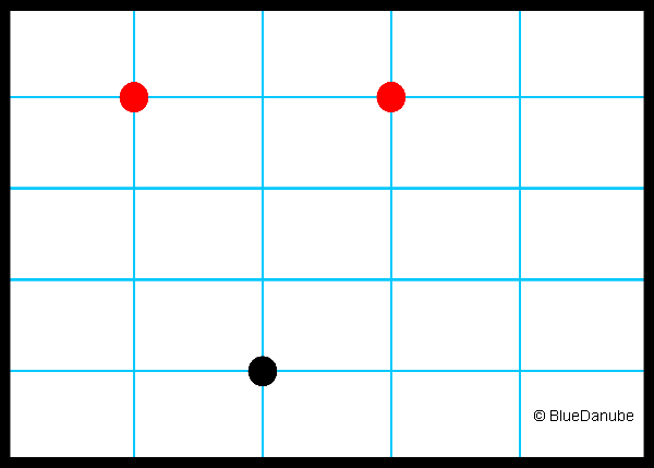

Es gibt auch noch die klassische Excel Tabelle: http://members.chello.at/gamuerle/BlueD ... wellen.xls
Raummaße eingeben und fertig.
So kann man ganz genau sehen, ob sich die Lautsprecher oder der Hörplatz in einer Senke oder einer Erhöhung befinden. (entsprechende Frequenz)

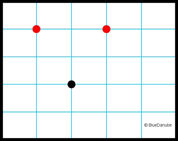

...und daraus folgt, dass man für einen möglichst linearen Bassfrequenzgang Lautsprecher und Hörplatz am besten auf einem 1/5-Rasterpunkt im Raum positioniert.DukeNukem hat geschrieben:Es gibt auch noch die klassische Excel Tabelle...
- Dateianhänge
- Lautsprecher-Aufstellung1.gif (5.49 KiB) 1205 mal betrachtet
- Lautsprecher-Aufstellung2.gif (6.6 KiB) 1205 mal betrachtet
