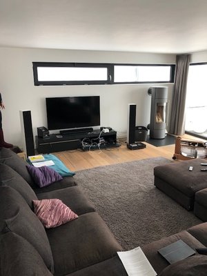

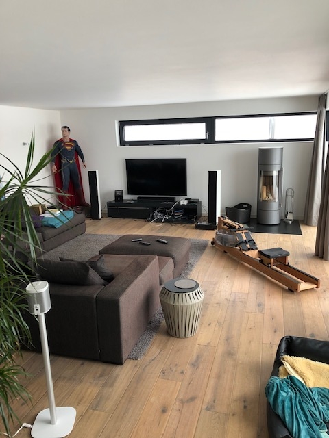

Ich habe mir jetzt bei Amazon das Umik-1 bestellt...meine hier gelesen zu haben, dass das sehr empfehlenswert ist. Ich hoffe, ich komme dann damit und REW zurecht (habe noch wenig ausführliche Beschreibungen gelesen).
Und hier auch die Fotos.
Maße sind in der Breite ca. 6.20 Meter und in der Länge ca. 7.20.
Die Boxen haben ausreichend Platz zur Seite und etwas über 50cm zur Wand hinten.
Das Zimmer ist zwar nicht sehr leer, aber Probleme sind sicher:
Die Wand vom Hörplatz aus gesehen (der ist ca. 1 Meter vond er Rückwand entfernt) links ist eine sehr glatt gespachtelte Wand...das Bild nur dünner Stoff.
Rechts komplette Fensterfront und Decke ebenfalls glatt.
Was könnte ich raumakustisch tun (oder dürfte ich vielleicht)...Rückwand einige Absorber, hinter dem großen Bild eine Fläche aus Diffusoren...ist dann aber ungleichmäßig, da ich nichts vor die Fenterfront stellen kann und die Vorhänge recht dünn sind und bleiben müssen. Deckensegel geht eher auch nicht....oder nur schwer.
Und um sicher zu sein, dass es was bringt, brauche ich da definitv einen Akustiker.

Vermutlich hast du in dem recht großen Raum auch eine ganz ordentliche Nachhallzeit.
Wie großist denn die Abhörentfernung?

Ein Waterrower und das im WZ! Krass.
Hab meinem mit Mühe im Hobbykeller untergebracht.
