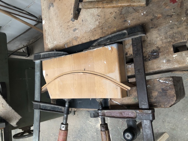

Habe 4 mal je 2 buchenholzleisten miteinander verleimt in einem einem Radius von etwa 600 mm und einer nut drin, von den 4 leisten haben sich 3 ineinander verzogen, da ich nicht genau auf die wuchsrichtung geachtet habe , ich hätte sie genau ,,gespiegelt,, verleimen müssen, das heißt 3 Stück nochmal neu machen. Dazu wären die leisten so klobig bzw groß geworden das sie den HT halb abdecken, damit ich die Löcher für die Orginal blendenaufnahme hätte nutzen können.
Dazu kommt das der Rahmen einfach sehr brachial ausgesehen hätte.
So habe ich es verleimt :

Also möchtest du einen Rahmen drum rum haben, damit am Ende die halblöcher nicht das Gesamtbild versauen?
Da gibt es aber viele möglichkeiten, muss ja nicht Holz sein. Mit Holz könnte man eine kleine Dünne Hartholz Leiste nehmen, an einer Seite eine kleine Nut Fräsen und dann Holz biegen, glaube das geht mit wässern, und dann drauf kleben.
Du könntest do einen Gumme Abschluss nehmen in Schwarz, so eine Art Schlauch aufgeschnitten dadrüber stulpen.
Du könntest jede einzelne Lücke auffüllen mit zb. Metall (Schweißen löten), Spachtelmasse, Epoxy.
Danach schleifen Lackieren.
Du könntest die Leiste auch aus Kunstoff machen, zb, der Deckel von einer Kabelleiste zu schneiden Kleben. (Die haben schon so eine kleine Ecke womit sie Befestigt werden, die würde die Seite abdecken.
Und es gibt sicher noch mehr
Ich würde die Lücken auffüllen, macht zwar am meisten Arbeit, aber nacher hast du einen Sehr dünnen Rand.
Nur um ein bischen die möglichkeiten zu zeigen, liegt natürlich bei dir was du machst.

Ja so in etwa habe ich auch drüber nachgedacht . Kunststoff war zu weich , und alle anderen Möglichkeiten ( in meinem Kopf ausgemalt) waren mir einfach nicht original genug , alles zu klobig.
Deshalb wie du vorschlägst werde ich die original Gitter wenn nötig verbreitern mit Blechstreifen dran schweißen und die Löcher unten mit 2 K epoxid zu machen .

Ich meinte eigentlich den Rand vom normalen Lochblech zu machen ^^
Wofür ist das Kunststoff zu Weich?
Wenn du nen Normales Lochblech am Rand also die Halben löcher zu machst hast du einen sehr schmalen Rand.
Einfach zwei holch latten zu nem rechten winkel scharauben mit Backpapier auskleiden, lochblech an die Kante, zwingen dran, Epoxy den Rand zu machen, nach dem Trocknen abschleifen. Sollte machbar sein.
Es kann nicht Original aussehen, es gibt für die LS keine Frontgitter. Wichtig ist doch nur das es gut aussieht.
Naja ist dein Ding, hauptsache du zeigst später dein Kunstwerk.

Ein normales Lochblech in Reihe versetzt mit 2 mm Löchern und 3 mm Abstand aus Stahl also rv 2-3 ist schwer zu bekommen und es ist sehr teuer . Die anderen Lochbleche haben meist viel weniger freie durchsatzfläche, oder sind zu grob um den Hochton durchzulassen.
Geplant war eigentlich mit dem Streckmetallgitter ( hätte sehr viel freie Fläche gehabt) ein Gitter zu bauen und der Holzrahmen damit es stabil genug ist. Ohne eine Rundung ist es labrig .
Original aussehen: eben wie die NuLine Gitter wie sie auch an meinen AW 1100 sind .
Welche Löcher von den Nuvero Gittern zu schmieren ?:
Die Löcher an der unteren schnittkante, ich muss sie ja kürzen .
Natürlich zeige ich das Ergebnis .

Nach Stunden Langem suchen habe ich aufgegeben . Preise um mehrere hundert Euro für nicht entgratetes Rohmaterial (ja die Löcher der Nubert Gitter scheinen entgratet) sind mir zu viel . Aber danke .Oroperplex hat geschrieben: Fr 30. Okt 2020, 13:11 beim gockel "lautsprecher schutzgitter" eingeben, Da gibt´`s doch was

Leider nein 5-8 hat nur 35% durchlass
2-3 hat 40 % also etwa 1/4 mehr .
Außerdem befürchte ich das Aluminium zu weich ist .
Aber die Nuvero Gitter sollen heute kommen .
