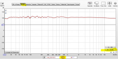

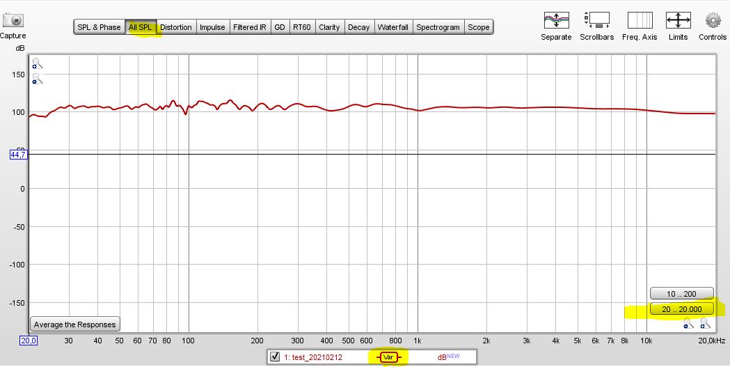

hier mein Screenshot zur Messung: Habe jetzt erst einmal eine Messung durchgeführt. Folgende Dinge habe ich noch eingestellt, siehe gelbmarkierte Felder in der angehängten Datei.
@müller: ich meine mit "falsch" messen so etwas wie: ist die Ausgangslautstärke korrekt eingestellt, macht es einen Unterschied den Laptop per HDMI an den Receiver anzuschließen oder das Gerät zu verwenden, welches Du mir empfohlen hast, lieber mehrere Messungen und dann einen Durchschnitt bilden?
Viele Grüße und ein schönes Wochenende

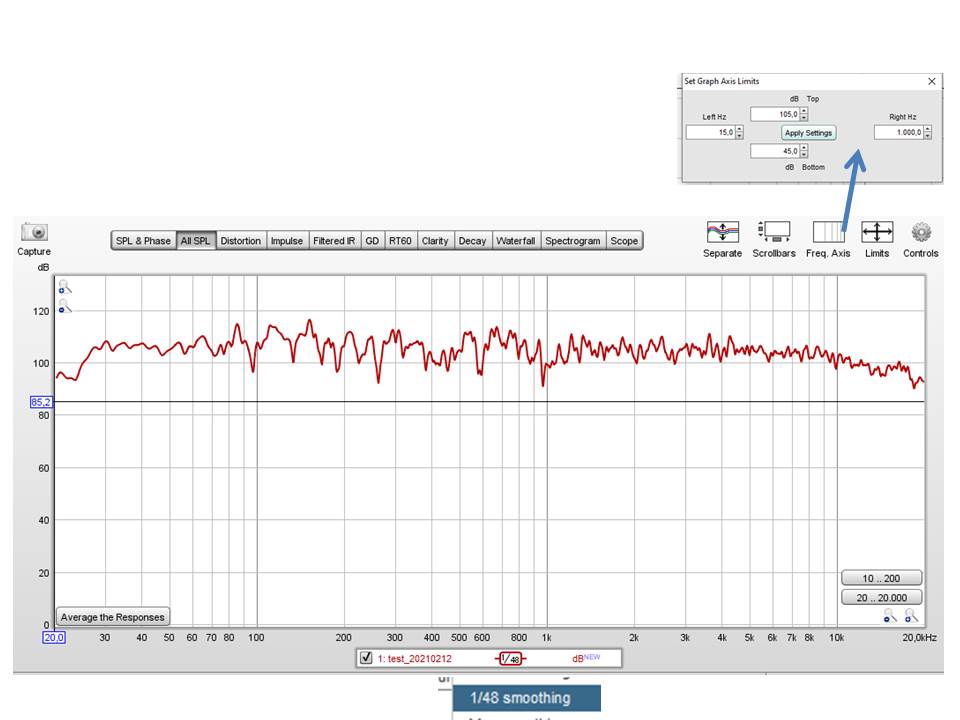

Das ist doch ein guter Start. Jetzt müsstest Du noch die Skalierung so einstellen, dass die Diagramme aussagekräftig werden. Rechts oben das "Limits" wäre das Mittel der Wahl. In der Menuleiste über "Graph" kann man dann mit den Glättungen spielen.

@Trocken
Die genaue Lautstärke kann man theoretisch per SPL Meter zusammen mit REW einstellen/kalibrieren,
aber das macht kaum jemand.
Der Testton sollte nicht zu leise sein, den Lautsprecher (oder einen selbst) auch nicht ins Schwitzen bringen.
Laut deiner Messung wärst du sehr laut unterwegs, allerdings ist das wie gesagt ja ohne Bezugspunkt/Kalibration.
Inn der linken db Zeile reichen 50-60db Unterschied, sprich bei dieser Messung könntest du unten die ersten 50db wegschneiden, dann wird das alles genauer.
Und ja, je nachdem wie groß der Hörbereich ist, sollte man auch mehrere Messungen machen, und vergleichen, übereinanderlegen, bevor man rein nur auf einen Punkt hin optimiert.
Wasserfall und Spectrogramm generieren, Impulse kannst du ebenso noch zeigen,
der reine Frequenzgang ist nur ein Teil des Ganzen.
Auf den ersten Blick schauts schonmal nicht ganz schlecht aus...
VG und weiterhin viel Spaß...
