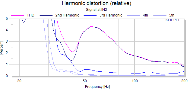

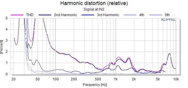

crz hat geschrieben: Mi 20. Okt 2021, 20:06 Auch beim Klirrverlauf bei 100dB (rote Kurve) sieht die kleine B-40 minimal besser aus. Was messen die da?
Das frage ich mich manchmal auch. Unsere Klirrmessungen zeigen auch hier wiederum ein anderes Bild:
Nachfolgend die Klirrfaktorkurven bei 100 dB Schallpegel, in 1m Distanz gemessen:
Nochmals bei 100 dB Schallpegel gemessen, jedoch ist hier das Mikrofon so positioniert, dass sich vom Mikrofon aus gleiche Distanzen zum Tieföner und zum Ausgang des BR-Ports ergeben:
Die Kurvenformen sehen ähnlich aus wie bei Stereoplay, jedoch zeigt sich bei uns insgesamt ein deutlich geringeres Klirrniveau. Gemessen wurde mit dem teuerstem und besten Audio-Messequipment, welches zur Zeit verfügbar ist (Mikrofone + Vorverstärker: Brüel&Kjaer, Audio-Messoftware: Klippel).
