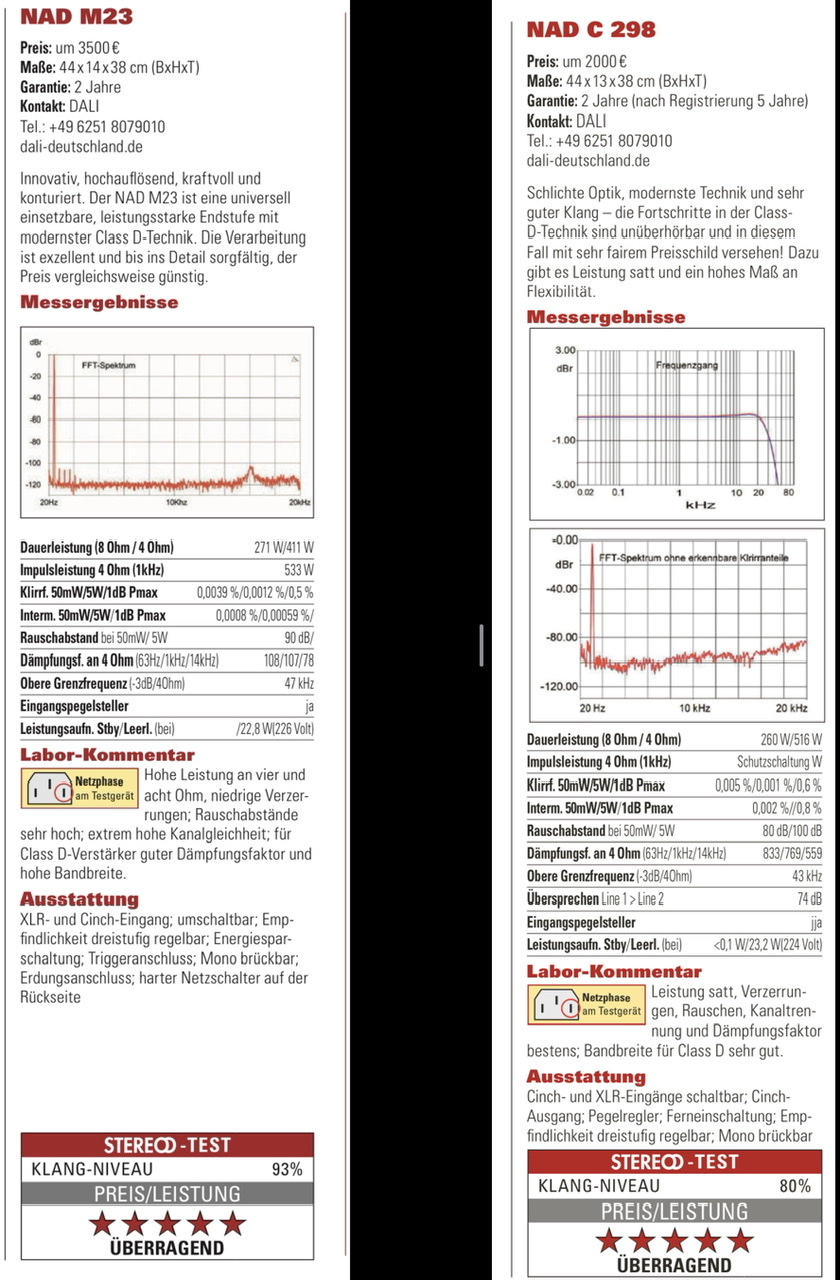

Inzwischen gibt es erste Testberichte über die NAD M23 Stereo Endstufe.
Was mich etwas wundert: trotz praktisch baugleicher Purifi Endstufenmodule ist der Dämpfungsfaktor beim M23 massiv schlechter als bei der C298.
