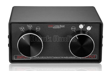

Rein passive Umschalter haben keine Klangeinbussen, da es eigentlich nur eine Fortsetzung der Kabelbahn ist. Höchstens die Kanaltrennung durch gegenseitige magnetische Induktion kann um einige dB schlechter werden. Bei aktiven sieht es wieder anders aus, da hier natürlich noch eine neue Verstärkung oder gar Wandlung hinzukommt, die das Signal ändert.
DI-Boxen aka Symmetrierer können gern im Bereich +15 Khz für einen verfrühten Abfall des Hochtons sorgen und etwas Verzerrung hinzufügen. Bedingt dadurch, dass das Signal durch Induktion weitergegeben wird.
Ansonsten fallen mir keine Dinge ein, die ein Problem darstellen sollten, die ich belegen könnte. Also keine Sorge, greif ruhig zum passiven Umschalter. Hab auch einen, der sogar XLR und Chinch mit Drehschalter verteilt. Schöner Bonus ist bei dem Ding, dass der Chinch Ground Pin gefloated is und somit eine potentielle Erdungsschleife direkt vermieden wird.
