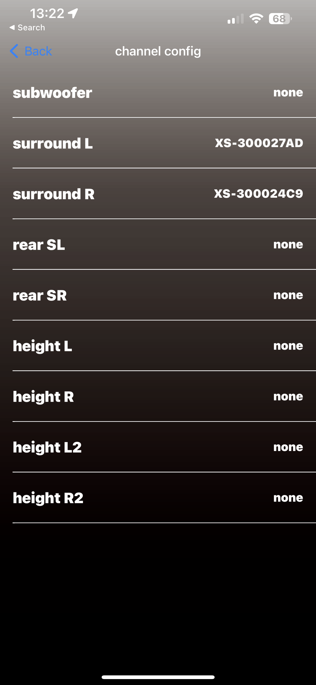

Man kann mit der XS-8500 erst Mal alle XS NuPro koppeln egal welche und sie dann eben den Channels zuordnen.
Wie man sieht kann man KEINE Zuordnung auf Rechts/Links machen d.h. Keine Erweiterung der Bühne.
