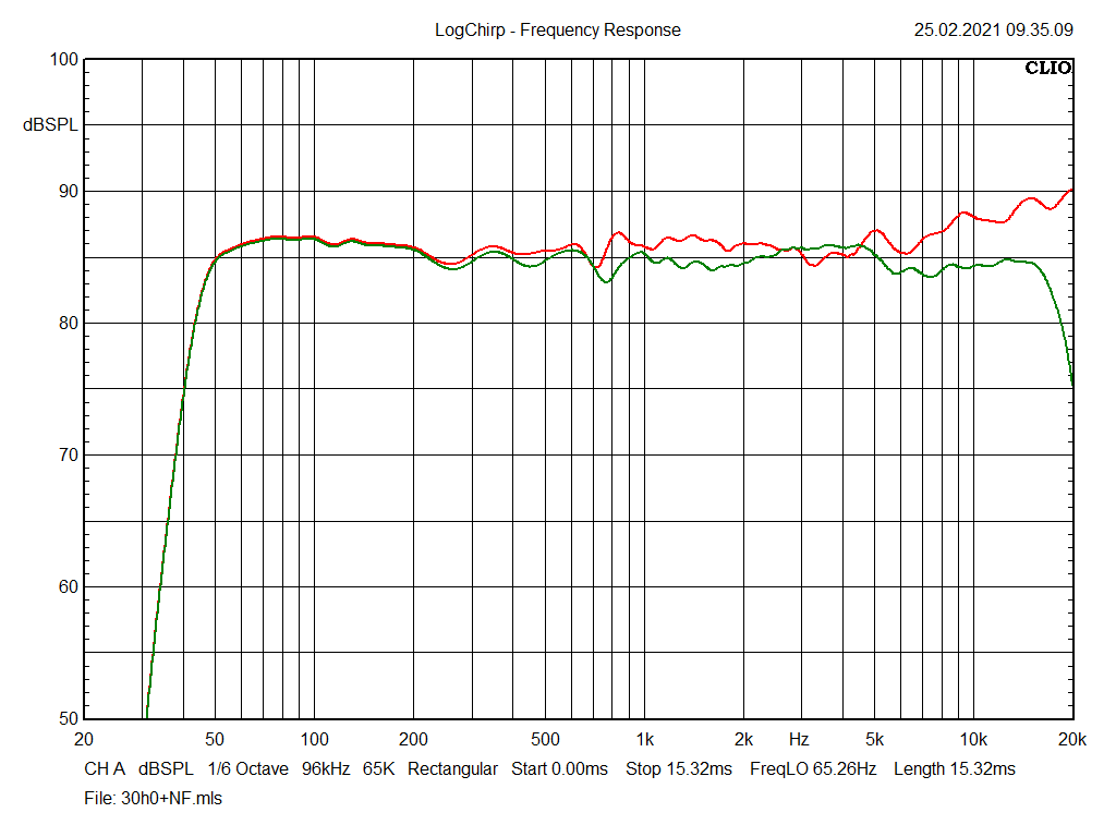

Verfasst: Do 9. Mär 2023, 12:06
von TBien
Ilmennau hat geschrieben: Mi 8. Mär 2023, 18:30 Die Box klingt einfach nicht gemäß der gezeigten Kurve. Sie klingt klar, knackig und tief. Bei uns mit sehr wandnaher Aufstellung. Liest man den Text im Artikel heist es dort auch einleitend:
... "Die ersten Runden im Hörtest absolvierte die Nubert Box relativ frei aufgestellt auf Ständern, .... Das Klangbild zeigte sich dabei von hoher Neutralität, mit ordentlich Punch und Druck im Bassbereich und unauffälliger, langzeittauglicher Hochtonwiedergabe." ...
Die textliche Beschreibung trifft den Character der Box denke ich ganz gut und passt einfach nicht zu der Kurve.
So sehe ich das auch. Ohne die Messung von STEREO nun im Detail kommentieren zu wollen: Die textliche Beschreibung passt gut zu den Messkurven, welche im Magazin "Hifi-Test" (Ausgabe 2/2022) zu sehen sind. Unter der Messkurve ist zudem der Kommentar zu lesen: "Exzellente Linearität und Breitbandigkeit, vorzügliches Rundstrahlverhalten. Enorm tiefe untere Grenzfrequenz für die Baugröße"
Auch unsere eigenen Messungen (in unserem reflexionsarmen Messraum der Genauigkeitsklasse 1 laut DIN EN ISO 3745 erstellt), welche sich nicht signifikant unterscheiden zu jenen in Hifi-Test...
...passen sehr gut zum STEREO-Text.
Ich denke, Jeder kann sich hierzu seine eigene Meinung bilden. :wink:
