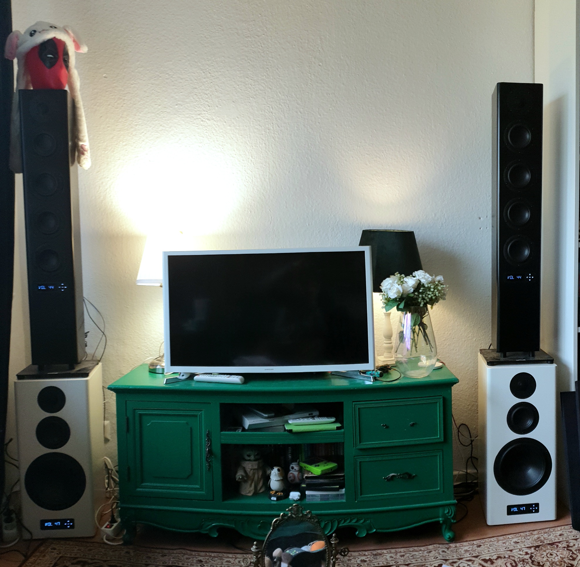

Nupro a 500 direkt auf a 600 stapeln?
Re: Nupro a 500 direkt auf a 600 stapeln?
Jo geht, der Stränder von der a500 passt genau auf die a600.
Zwei Hochtöner, einer unten, einer oben, wie soll das "klingen"?
Frag ich mich auch.....Weyoun hat geschrieben: Mi 29. Mär 2023, 13:17 Zwei Hochtöner, einer unten, einer oben, wie soll das "klingen"?
Und optisch ist's mehr als gewöhnungsbedürftig mMn......
Sorry,
ich muss nochmal fragen…
Ich habe jetzt neben meinen 2 NuPro A-600 nun noch 2 A-500.
Ich hatte zuerst vor, die A600 gegen die beiden A500 zu tauschen, bin aber von deren Klang alleine nicht überzeugt, da keine Verbesserung.
Nun die Idee wie hier im Beitrag dargestellt, alle vier zu betreiben. Wollte es gerne einfach mal ausprobieren.
Allerdings bislang nur Ton aus den bisherigen A600.
Setup:
NuPro A500 ohne Ton.
Mache ich was verkehrt oder ist das technisch überhaupt nicht möglich?
Den Aussagen hier im Beitrag nach zu urteilen, sollte es eigentlich funktionieren.
Vielen Dank!
Ich bezweifle, dass das funktioniert.
Das Stereo-Quellensignal mit so etwas aufteilen:
https://www.amazon.de/RAWAUX-Optischer- ... B09MFQJQR2
...und dann beide Boxenpaare wie vorgesehen als Stereopaare betreiben.
Oder analog über zwei Cinch-Y-Kabel anschließen.
