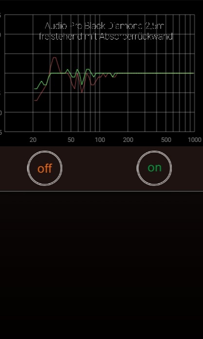

Hallo miteinander,
anbei eine Messung mit Android . Das ist so gehörmässig absolut nachvollziehbar und deutlich verbessert.
Die Audio Pro Black diamond ist ein etwas spezieller LS auch extra schlecht aufgestellt in meinem Hobbyraum.
Spieltrieb halt. Ich finde, für so ein einfaches Messsystem macht es seine Sache ganz gut.
Wünsche ein schönes Wochenende.
Gottfried
